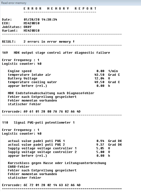

Seulement voilà, ce matin en roulant, j'étais sur l'autoroute, et juste après avoir rétrogradé, j'ai eu les voyants ASC off + EML qui se sont affichés, tout en perdant complètement la capacité à accélérer. Je me suis donc garé sur la bande d'arrêt d'urgence, la voiture n'a pas calé, elle tenait bien le ralenti.
Une fois le contact coupé et la voiture redémarrée, plus de voyants, j'ai pu finir mon trajet sans problèmes. J'ai ensuite fais le diag suivant, et dès la clé en position 2, j'ai eu le retour des voyants ASC off + EML allumés.
Je ne poste que les erreurs qui sont revenues après effacement (j'ai souvent les 227 et 228 qui popent, inutile dans le problème présent) :
J'ai utilisé INPA 5.0.2.0.
Erreurs 169 et 110. D'après la liste des erreurs, ça aurait un lien avec la pédale d'accélérateur ?
Que nous apprend le diag et par où commencer pour remédier au problème ?
