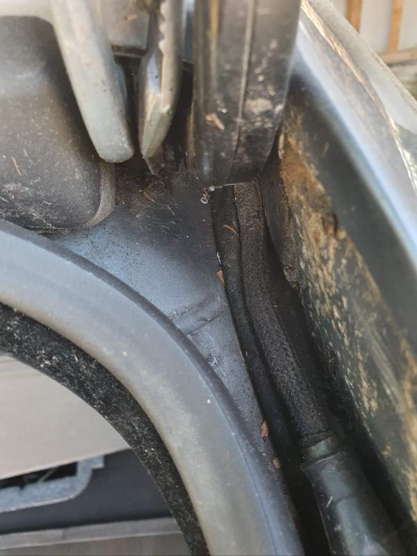

Alors effectivement je crois que le faisceau du coffre côté conducteur a déjà été bien bricolé par l'ancien proprio mais que ça n'a pas suffit... Coté passager j'ai aussi des faisceaux mais qui eux ont l'air encore en forme.
Au passage : c'est une touring.
Des petites photos :
A noter : le 3eme feu stop (bricolé par l'ancien proprio également) ne fonctionne plus, et l'essui-glace arrière aléatoirement et majoritairement pas du tout d'ailleurs. Un lien avec la décharge de la batterie ?

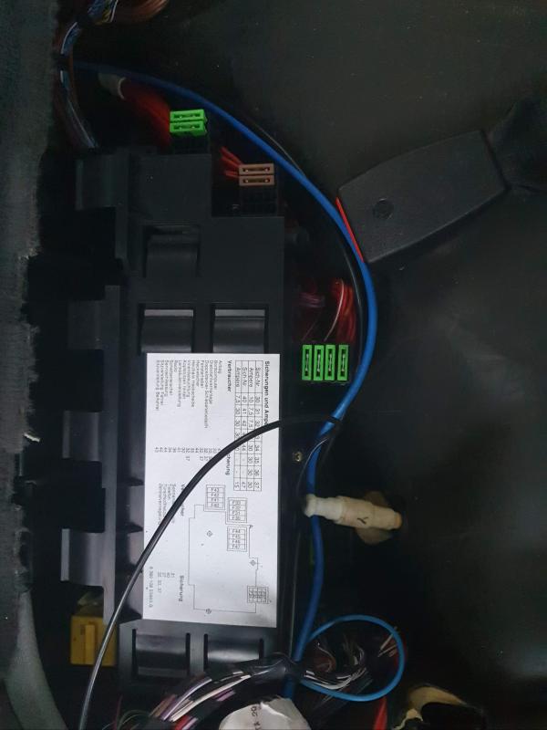

J'ai peur de mélanger les post.
Et si je m'inspire de https://www.darkgyver.fr/reparation-BMW ... uring.html la question que je ne m'étais jamais posée : est-ce que toutes les E34 ont la vitre qui s'ouvre indépendamment du hayon/coffre ? parce que je n'ai pas l'impression d'avoir la même config pour la mienne. Du coup j'ai du mal à passer l'étape 1. (4.1 démontage) :rougi:
Pour les fusibles à tester, c'est bien ici que ça se passe ?
J'ai parcouru la section élec de la RT mais je pars de très très très (trop) loin. Si je suis bien au bon endroit pour les fusibles, est-ce que je dois TOUS les retirer un à un ? et pour mesurer la conso, "entre chaque passage " je sais pas ce que ça veut dire ? (et pas envie de redébrancher la batterie)
Désolée pour le pavé... et merci pour votre patience
Il y a plusieurs solution pour les testes. Par contre les faisceau de coffres on des plies souvat le cable casse sous le scotch. Il faudra enlever le scotch et vérifier qu'il n'y a pas de bourrelet ou de cassure voir de zone molle.
Pour les testes tu peux aussi débranche la batterie et prendre la mesure en ohm entre les plots de fusible ou sur le contacte des fusible. Note chaque fusible et leur puissance en ohm

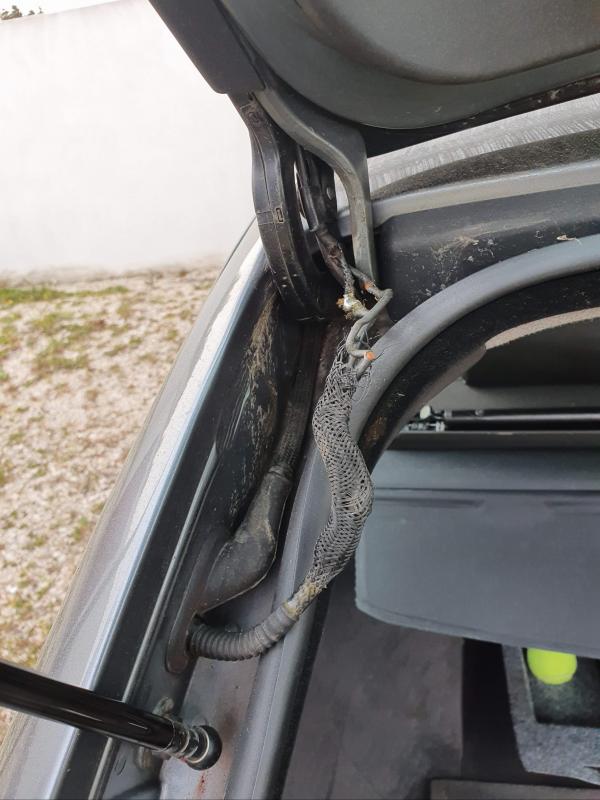

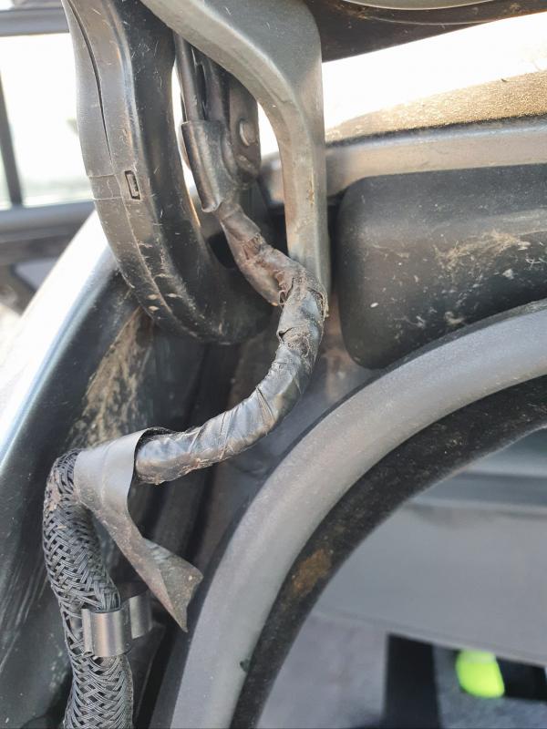

Ohlala que j'ai honte et en même temps super contente de découvrir ça : je peux ouvrir la vitre du hayon indépendamment de celui-ci :rougi: et :banane: (1 an et demi que j'ai cette voiture)
Ca en dit long sur mon niveau de connaissances et compétences !

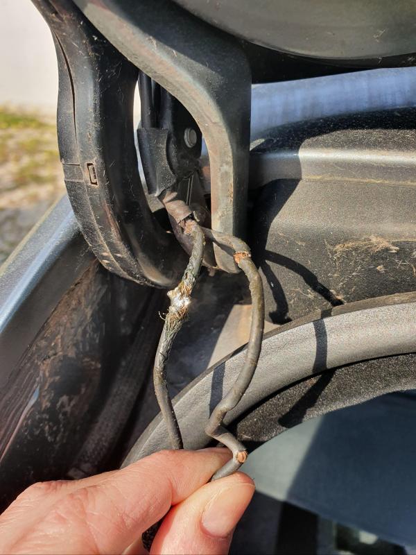

J'ai pris une photo après avoir enlevé le scotch coté gauche, plusieurs coupures et un bon gros tas d'étain donc vraisemblablement déjà rafistolé par l'ancien proprio. J'ai plus qu'à réparer le faisceau c'est ça ?
Coté droit ça gère quoi ? et comment vérifier sans couper cette gaine tissu dans la longueur ?
Pour prendre les mesures :drap: , si je le fais sur les contacts de chaque fusible, je dois quand même débrancher la batterie ?
Et je dois le faire sur tous les fusibles qui se trouvent en dessous de la banquette arrière ? ou y'en a d'autres ?
Aussi, d'après la photo envoyée plus tôt, on voit qu'il manque des fusibles sur certains emplacements, c'est normal ça ?

Messages : 23503
Pour celui qui est ressoudé , ça ressemble à une tresse de masse
avec ton multimètre en position oméga , tu plantes dans le câble et sur un boulon du coffre , tu verras vite si tu as une continuité .
pour l'autre, je dirai bien la même chose, mais pas certain comme ça , contrôles tt de même que tu n'ai pas une tension dessus .
Ils vont où dans le hayon ???

Photo pour répondre à la question "ils vont où dans le hayon ???"
Si ma prise de masse est correcte (j'avais peu de choix avec la distance qui sépare mes fils de multimètre), je trouve entre 0.8 et 1.5 pour chaque fil. C'est normal ? position 200 omega sur le multi au cas où je précise.
Pour la tension des fusibles qui se trouvent sous la banquette arrière, ils sortent tous avec une mesure entre 11.90 et 11.99 Vdc. Normal ou non ?

Gyro, Loffense,
Le faisceau endommagé serait celui de dégivrage de lunette arrière selon https://www.darkgyver.fr/reparation-BMW ... uring.html
Est-ce qu'on considère qu'il y a une fuite du coup pour ce qui est de la batterie et que le sujet sera résolu à réparation du faisceau. Comment savoir si ceux de droit sont bons ?
En sachant qu'il faudrait que je répare aussi ce souci de essui-glace arrière qui fonctionne rarement et aléatoirement... mais je ne sais pas par ou commencer.

Messages : 3825
j'ai l'impression qu'on est passé à coté de ça :
lapprentiemecano a écrit : Ah, à noter, si ça peut avoir un lien : l'essuie glace arrière ne fonctionne pas correctement, c'est assez aléatoire et il s'arrête en plein demi cercle, voire rien du tout. Le 3eme feu de stop qui a été rajouté par l'ancien proprio ne fonctionne pas.
Est-ce que je dois m'occuper de ça au préalable ?
Bref, je sais pas par où commencer...
Vérifie déjà les faisceaux des 2 cotés et répare ce qui est à réparé :oui:
