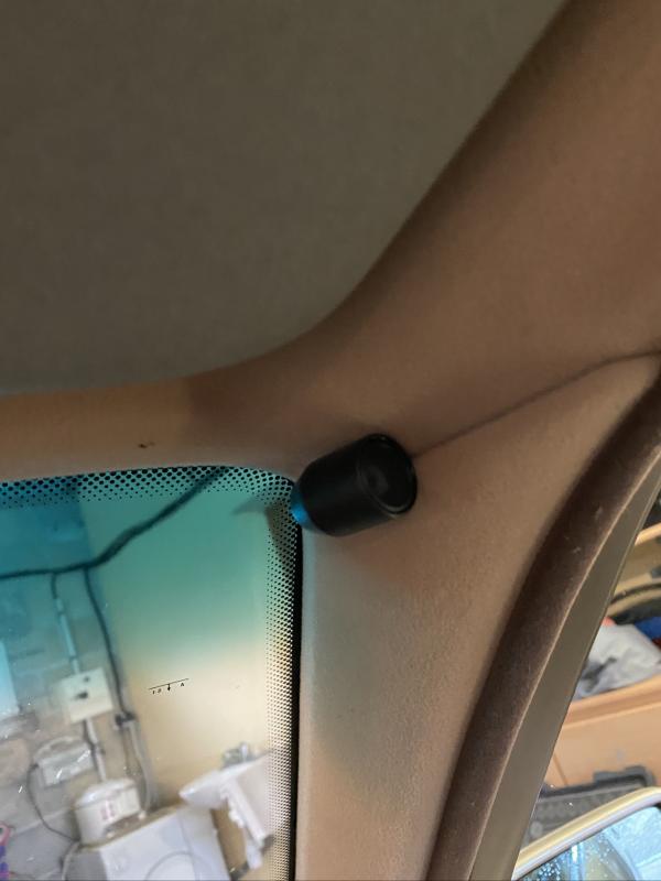

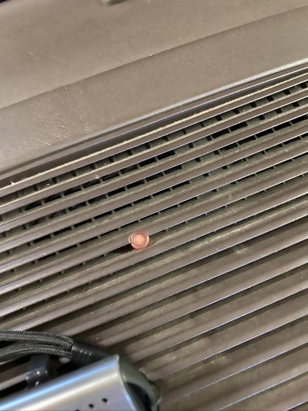

Bonjour, je possède une e34 de juillet 1990. Il y a apparemment une alarme serpistar sur ce véhicule. Elle ne fonctionne pas. Le voyant rouge au tableau de bord ne s’allume pas. J’ai bien un boîtier MB7 sous la banquette arrière. À quel endroit je dois Gratter pour remettre en marche cette alarme ? Je vous joins également quelques photos de
[url=https://www.noelshack.com/2020-09-5-1582907205-d874e70c-dd3d-4ee2-8687-05fafe577b08.jpeg]Image[/[url=https://www.noelshack.com/2020-09-5-1582907223-fe70cf2c-e6e5-4d53-bb22-3307823d8004.jpeg] Image
Je suis très mauvais en électricité, j’ai parcouru beaucoup de fiche concernant les alarmes, donc j’attends vos conseils.
Merci à vous.

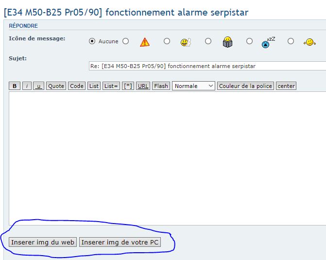

Bon la question adhésion est résolue mais par celui des images. Merci de les hébergés en passant par notre serveur, cela évite de les perdres en cours de route.

Pour les photos, essaie quand tu cliques sur réponse en bas de cadre :clin:

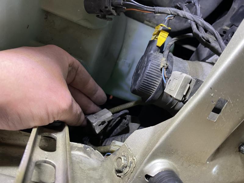

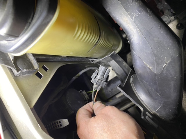

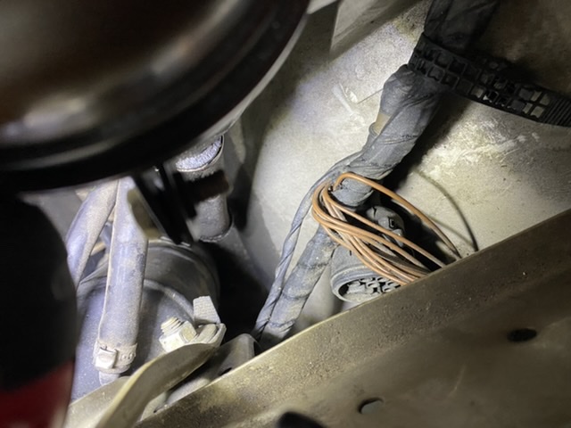

Message par Minatozo87 »
Bonjour, photo donc côté droit (passager)Image,Image
Et côté gauche:Image, Image
