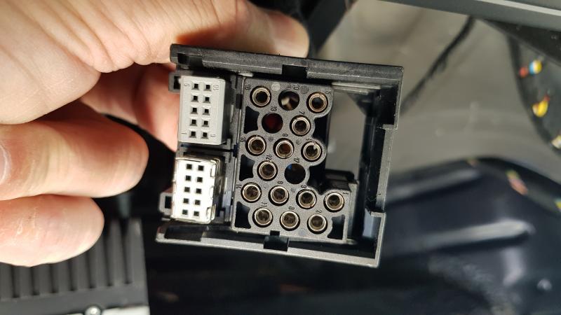

Je souhaiterai moderniser l’autoradio de ma 330D E46 de 2001.
J’ai vu un autoradio Android qui a l’air sympa : Erisin ES6296B.
Dans l’aile arrière gauche de la voiture, j’ai les modules suivants :
- BMW Autoradio BM24 TMC BMW 65.12-6 907 130
- BM 6 911 221
- BMW 84.11-6911042
- Lecteur CR carte GPS
- Chargeur 6 CD
D’après ce que je lis dans différents posts, il faut une rallonge de 6 mètres (faisceau + antenne) pour aller du connecteur qui se raccorde au module BMW Autoradio BM24 TMC BMW 65.12-6 907 130 et qui va jusqu’à l’autoradio Android.
Si c’est bien cela, j’ai un connecteur comme celui-ci qui se connecte sur le module BM24:
Pouvez-vous confirmer que c’est bien cela ?
Comment s’appelle le connecteur pour que je ne commande pas le mauvais ?
Sachant que je n’utiliserai plus le téléphone fixe, la télévision, le lecteur de CD cartographie GPS et le chargeur de CD, dois-je les débrancher ?
Si oui dois-je simplement retirer les connecteurs des modules se trouvant dans l’aile arrière ?
A cette installation je serais ravi d’y ajouter une caméra de recul.
D'après votre expérience, en connaissez-vous une de bonne qualité à me conseiller ?
