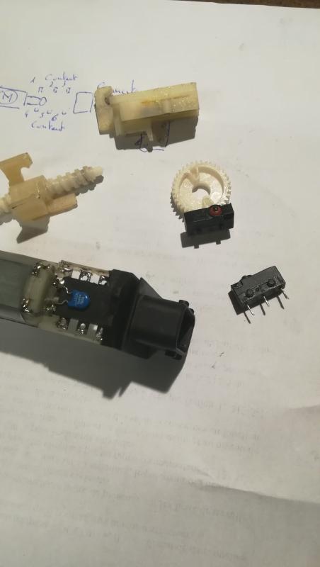

Bonjour à toutes et tous,
L'ouverture de mes portes avant ne fonctionne pas par la centralisation. En revanche, en mettant la clé dans la serrure, ça actionne bien l'ouverture et la fermeture des portes arrières, de la malle et de la trappe à carburant.
Après démontage du moteur de centralisation avntD j'ai testé :
- d'alimenter en direct, et le moteur fonctionne.
- les microcontacts à l'ohmmètre, faux contact sur l'un d'eux.
Je pense avoir trouvé la panne, du moins pour ce côté.
Après de longues recherches sur le net, je ne trouve pas de microcontacts identiques à ceux-ci.
Avez-vous déjà réparé cette panne, si oui, où avez vous trouvé ce microcontact ?Image
