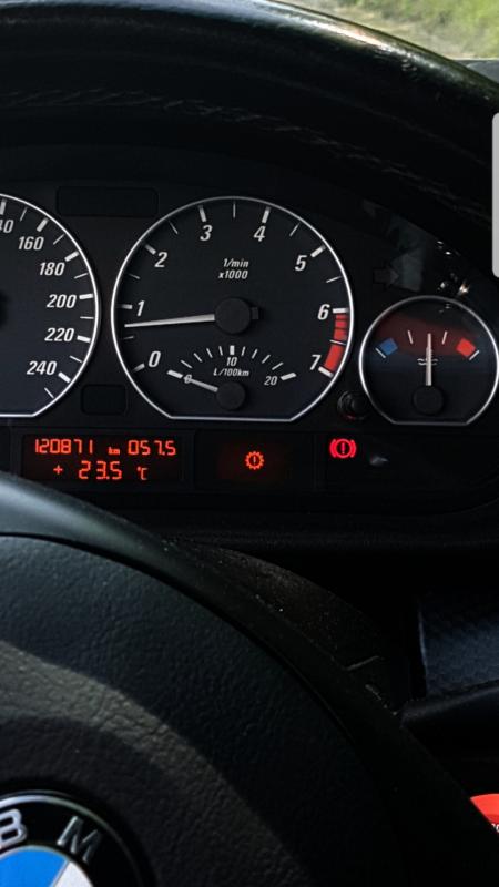

Suite à de gros soucis avec ma boite SMG qui d'ailleurs avait était traité ici, je l'ai donc faite remplacer par une boîte manuel,
Seulement le problème c'est que depuis le remplacement j'ai une roue cranté sur l'afficheur de rapport de vitesse, c'est normal ya plus de boîte smg!
Du coup je sais que c'est possible de passer le compteur smg en manuel grâce à NCS Expert, mes je ne sais pas comment faire, j'ai besoin svp de vos lumière, ça fait plus d'1 ans que je cherche la solution...
MerciImage

Effectivement, il faut tout simplement recoder le FA pour lui dire maintenant tu es en manu et non plus en auto, d'après certaine vidéo tout ce fait sur NCS Expert, les mec en 10min il arrive à le supprimer mais c'est tout en anglais je comprend pas grand chose,
Je vien d'essayer de débrancher tout ce qui à sur le calculateur smg mais rien à faire il est toujours la! Ça fait plus d'un ans que je cherche la solution, je commence vraiment à désespérer
