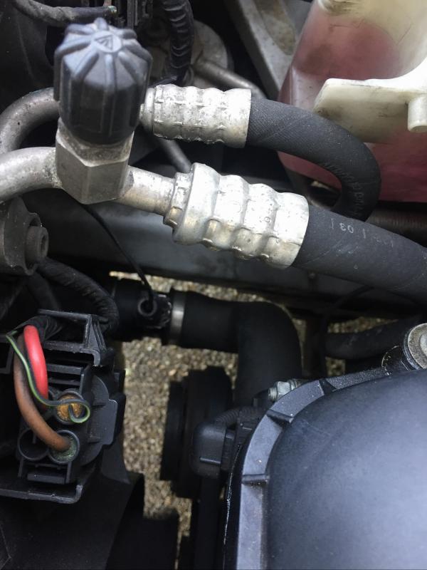

J'ai d'abord localisé une fuite sur le sonde température Image en bas a gauche du radiateur

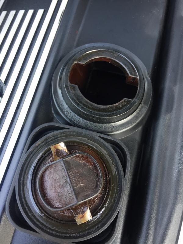

J'ai changé le joint et plus de fuite, en faisant le "tour " des fluides je me suis aperçu qu'il y avait un peu de mayonnaise sur le bouchon de remplissage d'huile moteur, en allant faire un tour...plus de mayonnaise mais un plutôt de l'huile cramée...Image
alors je verifie le niveau d'huile, un peu bas et surtout un bruit comme de l'eau en ebulltiion...et une odeur d'eau brulée et un peu de fumée
enfin en accélérant le ralenti ne revient pas de suite... en faisant un scan de pannes j'obtiens P1110-P1112....problème de joint de couvre culasse? de joint de culasse ou le sdeshuleur hors service?
Bref je ne sais quoi penser
