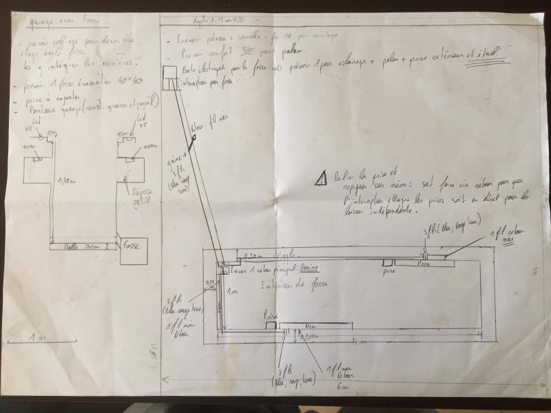

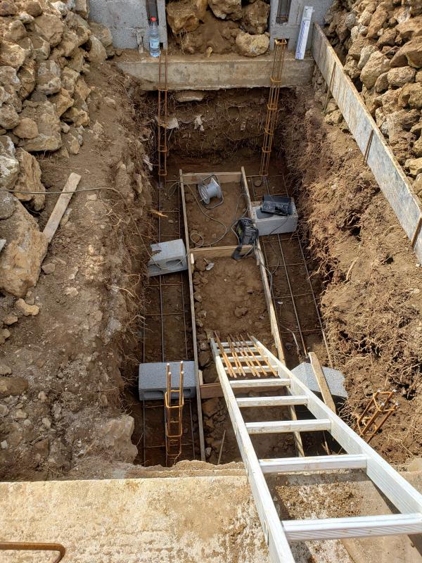

Avec le confinement mis en place, j ai profité de ce temps libre pour defoncé ma terrasse et la transformer en fosse mecanique. Tout est fait à la pelle, après tout, c est pas comme si on était pressé par le temps.

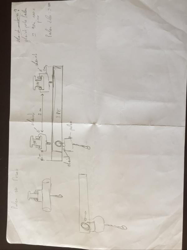

Voilà comment je l ai pensé, et l avancement. Je sais pas si tout sera compréhensible, mais bon, vous me donnerez vos avis et tuyau si vous en avez
Plan de fosse, mais qui a quelque peu changé:
Un projet de palan suspendu mobile dans tout le garage:

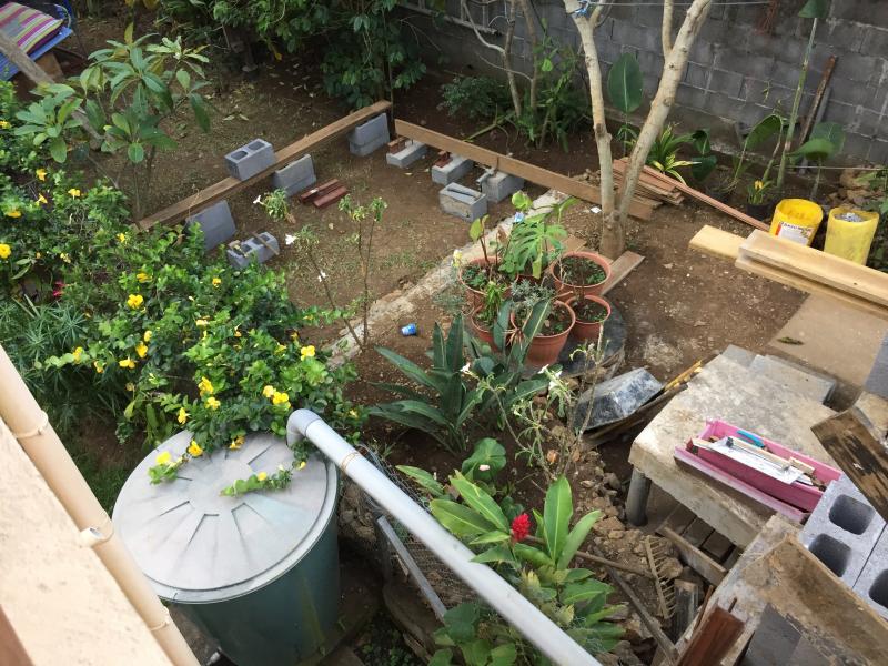

La terrasse avant travaux:

bonne idée mais j'imagine qu'il doit pleuvoir de temps en temps là-bas ?.. T'as prévu de couvrir la terrasse, juste la fosse ou rien du tout ?
Et si je peux me permettre, 1 mètre de large, tu seras vite à l'étroit, pour info, une mini (Austin de 1959) a un empattement d'1m25 :oui:

Salut, oui, fosse couverte par des bastaing et toiture. :clin:
Je poste quelques photos, ça fait déjà 2 semaine que je suis dessus:

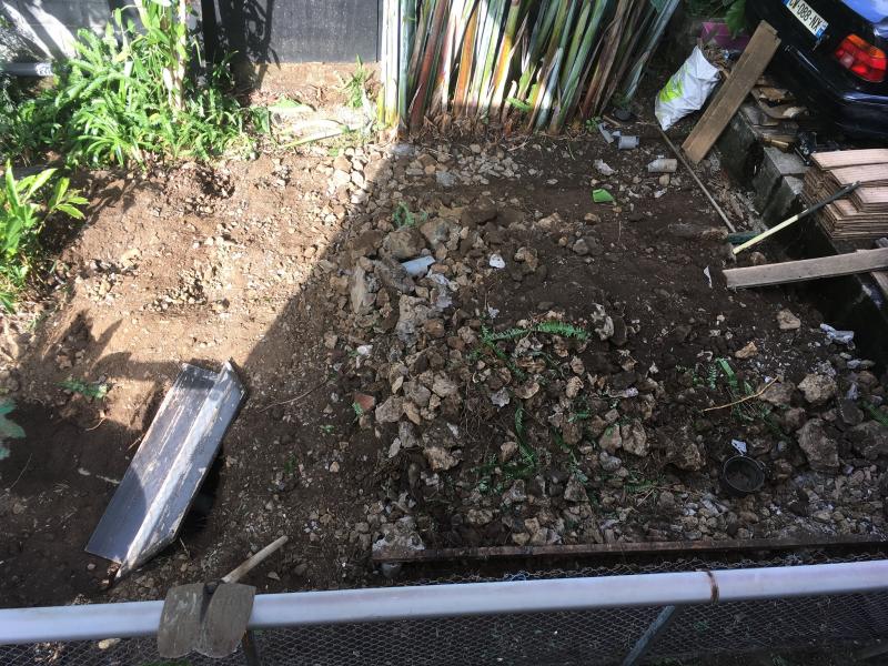

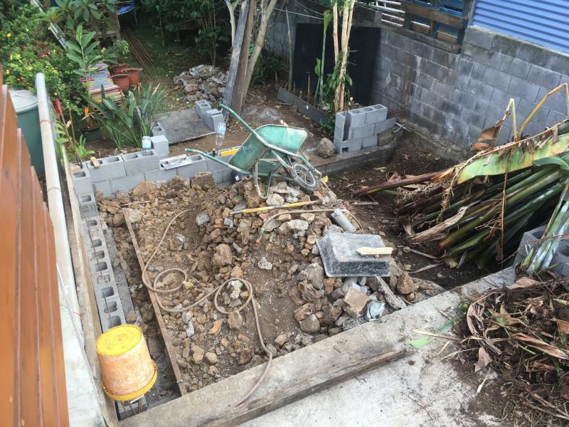

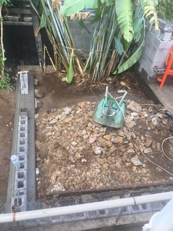

Le terrain a l origine, une fois la terrasse enlevé:

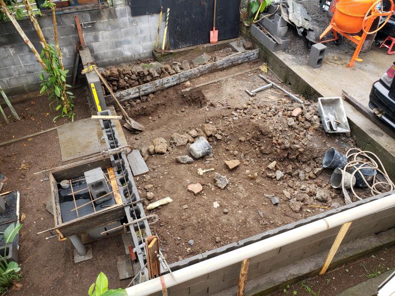

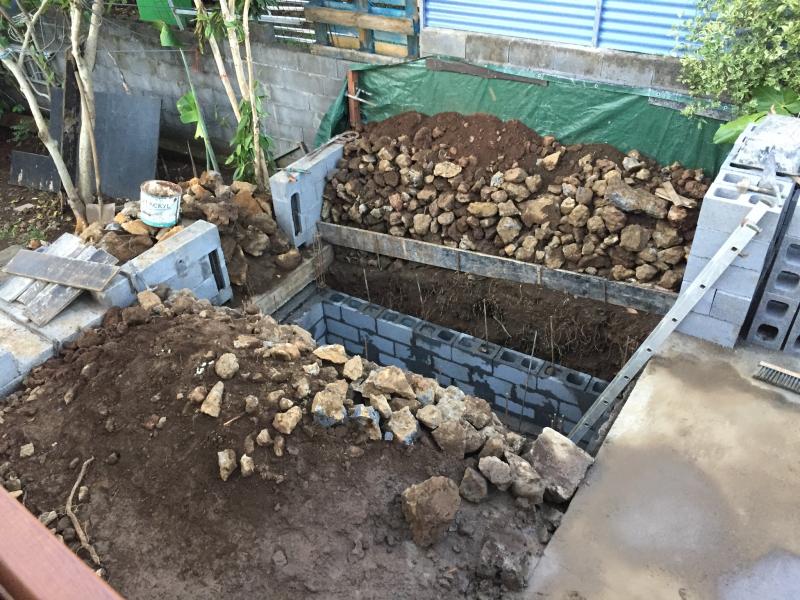

La fosse allant être au même niveau que l emplacement de stationnement, il me faut consolider et délimiter l espace compléter terrasse et fosse:

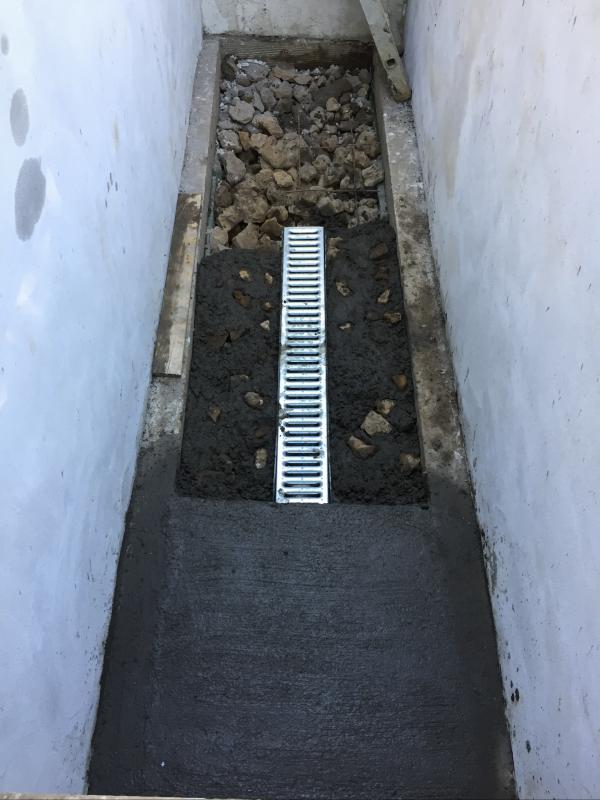

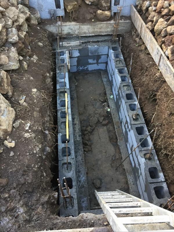

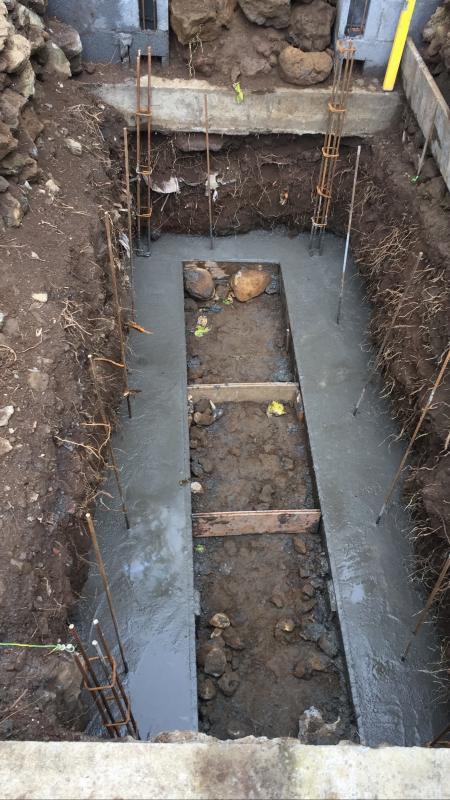

On remarque que sur les photos, je n ai pas encore couler la dalle de la fosse. Je compte creuser encore 50cm, pour y faire un système de filtration. Et mettrai au fond un caillebotis en fer plutôt qu une dalle béton pour faciliter l évacuation d eau en temps de forte pluie. Les caillebotis reposeront sur la semelle de chaque côté.
Je n ai pas forcément tout mis, mais si des questionnements ou besoin d aide si vous faites la vôtre, n'hésitez Pas, ça sera avec plaisir que je vous aiderai. Calcul du matériel, quantité de sable et ciment, les mélanges.

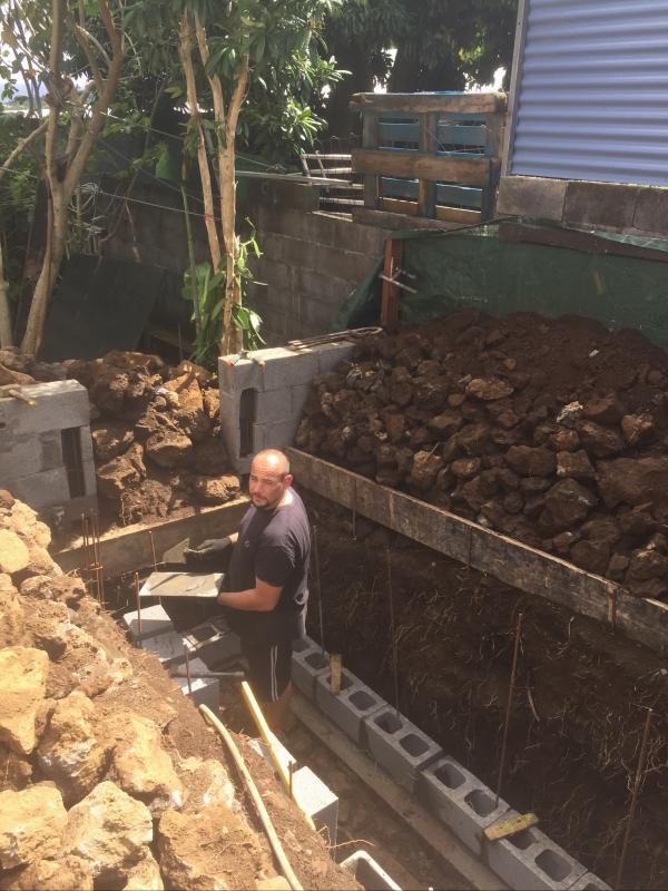

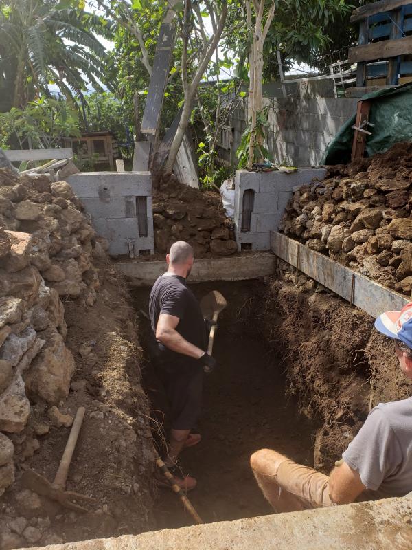

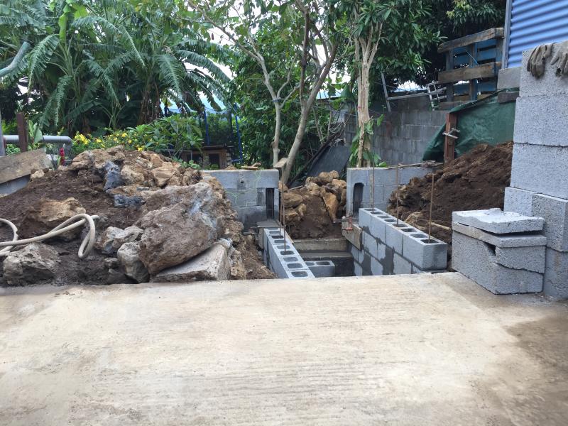

Faut creuser maintenant: ( tout à la pelle bien sur)

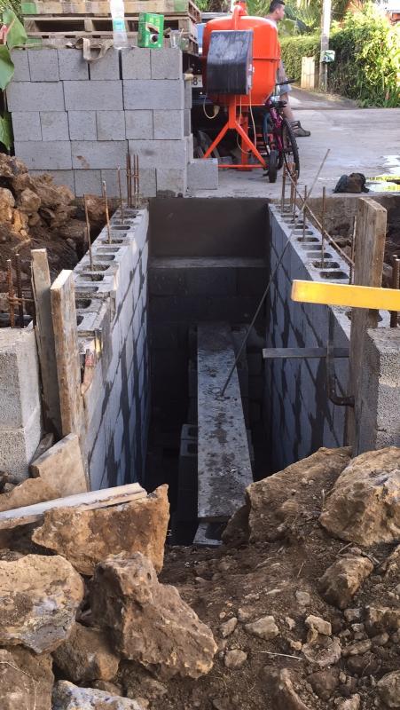

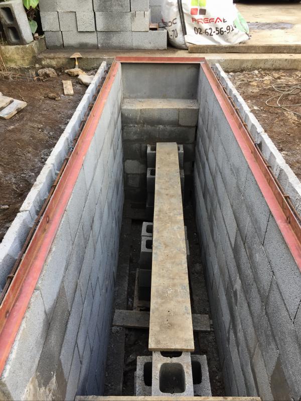

Couler une belle semelle pour accueillir le mur!! Très important, c est la base d une fosse ou l on est en sécurité:

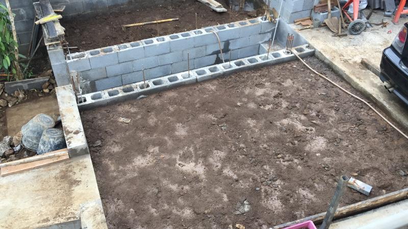

Ensuite on monte la pierre:

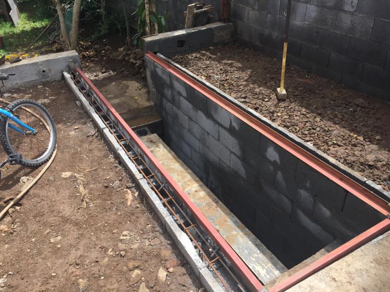

Une fois la pierre monté(il ne faut pas oublié de remplir derrière les agglo au fur et à mesure qu on monte la pierre, qu il n y ai pas d espace vide), on met le terrain à niveau pour accueillir la dalle

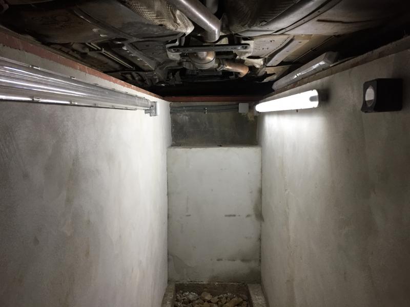

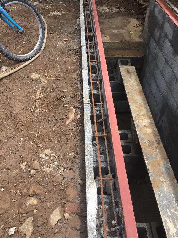

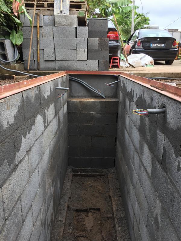

Ensuite je m occupe du cadre qui permettra de fermer la fosse, je le soude directement sur le chaînage pour qu i soit bien robuste. Il sera 1cm plus haut que la dalle pour avoir une légère pente pour éviter que l eau ne coule dedans. J’en ai profité pour passer le courant pour pouvoir fixer 3 néons ainsi que 2 prises.
Je peux ajouter des photos de toutes les étapes si nécessaire, et si besoin donner les infos matériel, ou comment le calculer etc....

mais pense qu il te faudra un sol plat au cas ou tu as besoins d un verrin de fosse pour deposer une boite de vitesse ..par exemple

Perso je suis confiné en télé travail mais ce qui me rend vert c'est que je peux avoir de matériaux de construction... résultat le pont peut pas être monter et encore moins convoyer... Par contre pour la dalle méfie toi, 350Kg/tonne et 15cm minimum avec du treilli de 6 pas du 4 :clin:
Profil IPN si tu veux du rigide, HEB si la flambée te fait pas peur

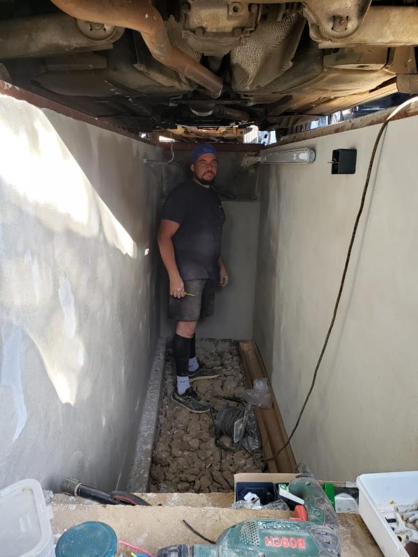

Hello, suite des travaux:
Ça c est beau :content2:
Ça c est le puisard, pour évacuer l eau. Sous la petite partie béton, y’a 1 tuyau avec des trouvaussi pour laisser couler l eau. La j ai mis 50cm de cailloux propre pour filtre et laisser couler l eau. Le bout tout devant la fosse je le renforce au cas où j aurai besoin d’une partie plus robuste pour soulager la boîte.

Tas mis de la ferraille dans les parpaing du bon boulot :nickel:
