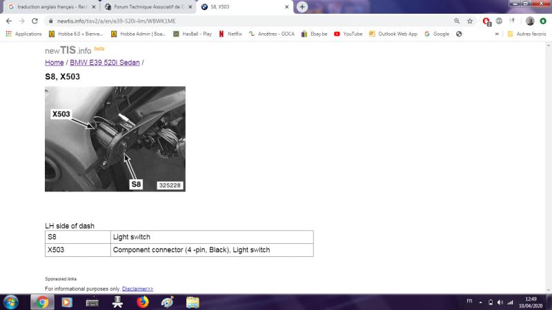

Danpy
Messages : 95
Inscription : ven. 28 sept. 2012 01:00
Niveau Technique Automobile : Graduer en électromecanique
VIN 1 : B430988
Véhicule 1 : E61 M57TU Pr02/05 Tou Tr:Automatic TrM:GA6HP-26Z
Localisation : Libramont (Belgique)
Message par Danpy »

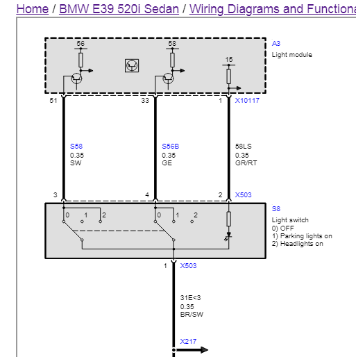

Bonjour Quentin 34.
L'éclairage du commodo de phare sur E39 viens directement du LCM.
Ci dessous petit schema pour que tu comprenne d'ou vient l'alimentation .
Je conçois que pour un non électricien ce n'est pas tres parlant mais on s'y retrouve quand même.
L’Éclairage est assuré par une L.E.D.
Borne 1/ X10117 du LCM vers commodo 2/X503.
Donc ton problème viens du LCM.

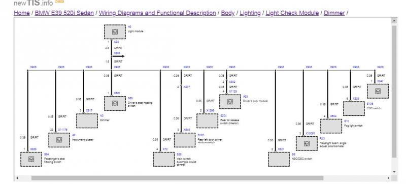

Re Bonjour.
Erratum,
La sortie borne 1/X10117 (LCM) alimente énormément de chose .
Quasi tout l’éclairage du tableau de bord ( via Dimmer)
C'est un fil Gris avec liseret Rouge (Gr/Rt) .
Il ce peut que tu réalimente le fil par un autre canal que le LCM .
Peut être le : fog light switch (S10) / interrupteur anti brouillard .
A tu essayer de le déconnecter et de vérifier si l’éclairage de l’interrupteur des feux ce coupais :confused:
C'est assez complexe de s'y retrouver dans la foultitude de schéma de nos BM. :gr:
Cela demande un certain temps et quelque " notion " en Electricité, c'est d’ailleurs bien pour ca que l'on ne trouve pas facilement des " électriciens automobile" et que leur tarif sont prohibitif.
Bon courage avec ton léger soucis.

voici un autre schema qui pourrait être intéressant.

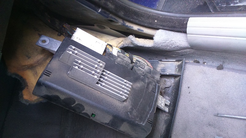

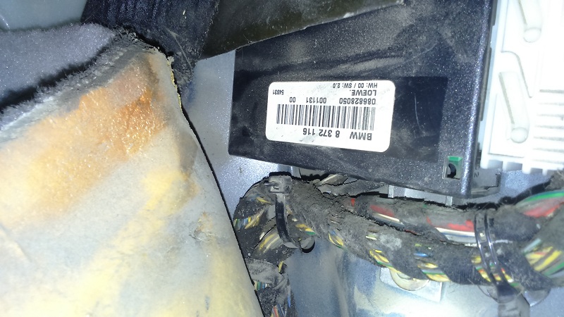

Donc je penses vraiment à un soucis de LCM. Il est bien au sol côté passager ?
Messages : 23770
oui, il se trouve dans le pied de porte Droit:
Le tt va être de trouver le même modèle. LCM 1;2ou 3 avec les même refs.
