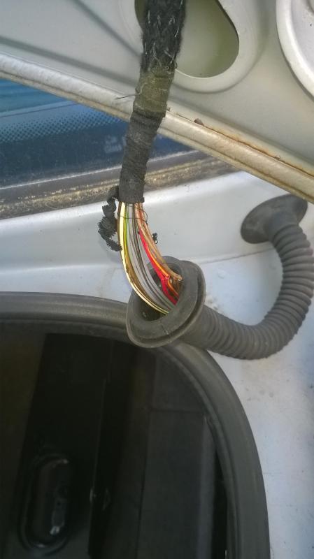

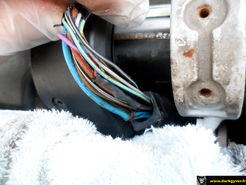

En faite chez toi sa va être plus compliqué car cabler avec l'antivol.... honnetement fait tester ta clé au sabot chez BMW c'est gratuit, si HS remplace la, sinon on fera une recherche pour réparer ton systeme (généralement c'est le faisceau de passage de coffre qui est cassé et/ou abimer). En attendans jette un oeil sur le faisceau de coffre. tout fils craqueler ou casser ou dénuder dois être remplacer:
Ici comment réparer si jamais t'as un doute:

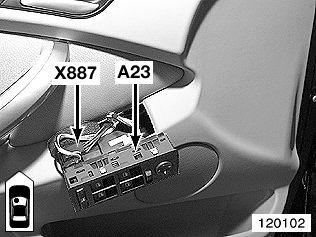

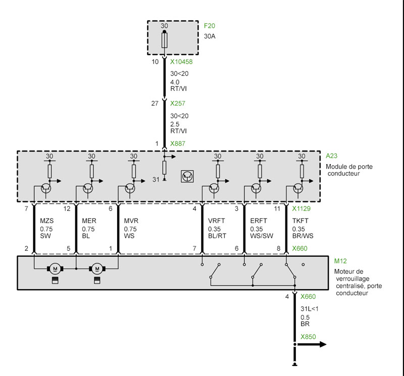

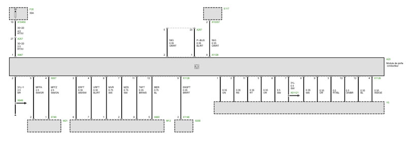

en dehors de cela, il faudra accéder au module de porte conducteur
On ne peut pas brancher la télécommande directement à ce type de ZKE contrairement aux E36 par exemple!
A23 Module de porte conducteur
Répertoire des connecteurs
Numéro à X broches, couleur Désignation
X887 5 broches, noir Connecteur Module de porte conducteur
X1128 12 broches, noir Connecteur Module de porte conducteur
X1129 18 broches, noir Connecteur Module de porte conducteur

1 E/A Ligne de transmission de signaux de bus P Connecteur de bus P
2 E Eclairage Eclairage de commande d'ouverture intérieure de porte avant
A priori, si cela doit fonctionner, il faudra au moins agir sur eux!
3 A Signal de moteur pour décondamnation Moteur de verrouillage centralisé, porte conducteur
4 A Signal de moteur, condamnation Moteur de verrouillage centralisé, porte conducteur
5 disponible
6 A Servo ZV, condamnation Moteur de verrouillage centralisé, porte conducteur
7 A Servo ZV, enclenchement d'antivol centralisé Moteur de verrouillage centralisé, porte conducteur
8 A Eclairage Eclairage de commande d'ouverture intérieure de porte avant
9 E Signal de protection antipincement Interrupteur de protection antipincement côté conducteur
10 disponible
peut être aussi sur lui pour le double verrouillage!
11 E Signal de contact de porte du conducteur Moteur de verrouillage centralisé, porte conducteur
12 A Servo ZV, décondamnation Moteur de verrouillage centralisé, porte conducteur
13 disponible
14 disponible
15 disponible
16 disponible
17 disponible
18 disponible
5 disponible
10 disponible
13 disponible
14 disponible
15 disponible
16 disponible
17 disponible
18 disponible

- Messages : 85926
en fait il te suffira de faire un "croisement" entre les infos au dessus, et ceci:
https://www.darkgyver.fr/reparation-BMW ... c-zke.html
à partir de là!
c'est le +12v Constant
la masse
l'accès au module de porte (faire passer les fils de commande allant du module télécommande au module de porte!)
et l’installation des fils de commande ouverture et fermeture aux pins 3 et 4 prise X 1129
attention! contrairement aux E36, la commande doit être une sortie par mise à la masse du fil de commande de module
ceci dépend de la manière de laquelle tu branches le module de télécommande!
NB:
juste pour essai et pour confirmer le branchement!
tu peux fixer un fil à une masse certaine (d'un côté), et faire un bref contact (de l'ordre de 0.5 seconde!) avec l'autre bout du fil,
sur soit le pin 3 prise X1129, soit le pin 4
normalement, la centralisation ferme et/ouvre ouvre....
à partir de là!
ce qui est important dans ton cas!4.4 Généralités concernant le branchement des commandes à distance.
la masse
NB:
