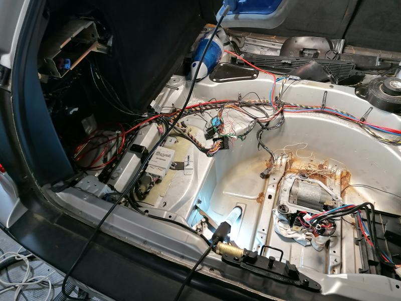

Comme je dois de toute façon traiter et repeindre le compartiment roue de secours, j'ai donc décidé de tout démonter pour observer et essayer de mieux comprendre... :suspect:

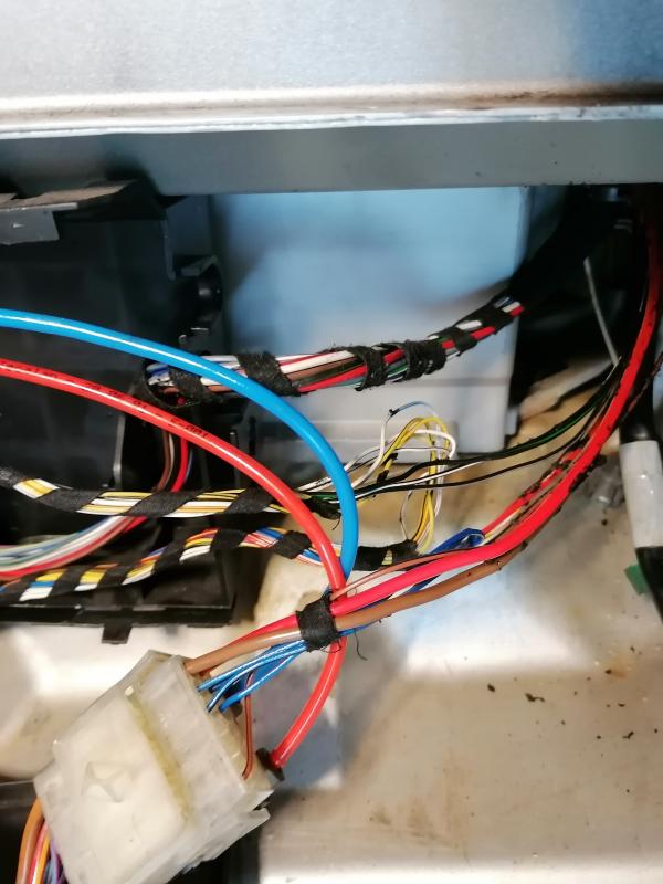

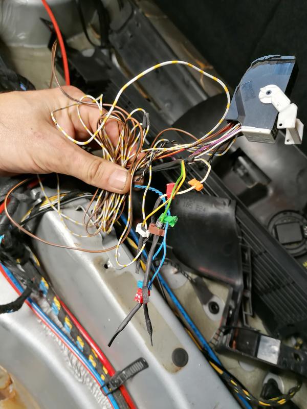

Déjà, au premier coup d'oeil, le cablage d'origine a été modifié au niveau bluetooth, et vidéo... :gr:
Le faisceau électrique qui vient des capteurs et qui sort du chassis accompagné des gaines d'air comprimé ont l'air sains, ils ne sont pas coupés et filent direct vers le calculateur
3 autres fils ( noir blanc, noir gris, noir vert ) se séparent un peu avant la prise sur la photo et çà rejoint l'énorme faisceau dans l'aile arrière droite.

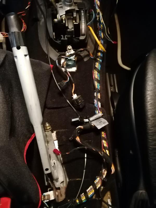

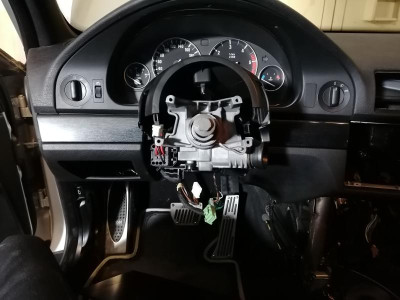

Je dois préciser que j'ai pas mal démonté l'intérieur aussi en vue d'adapter des palettes au volant, pour de l'audio...
Est ce que cela peut jouer, je ne pense pas, le capteur conducteur n'agirait pas dans ce cas ?

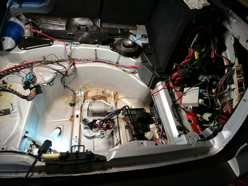

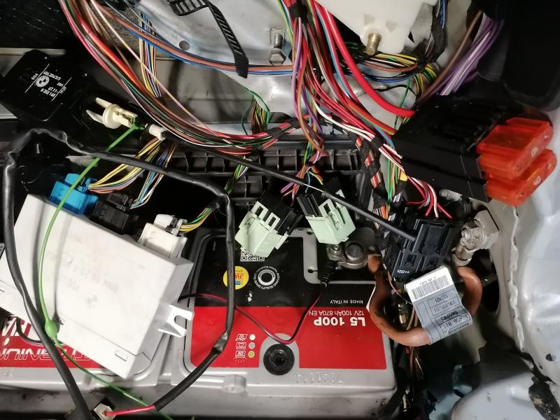

En fait, en démontant simplement les caches du coffre pour atteindre le bm54, je suis tombé sur le cablage qui a été fait pour la caméra de recul et d'autres montages exotiques... :suspect2:
Y'en a pour tous les goûts du sucre, de l'inconnu, du scotch à 2 balles mal mis laissant à nu des soudures douteuses faites sur des alimentations positives et qui trainent à quelques cm de la tôle... :super:
Avant de passer la valise, j'ai préféré tout démonter, vérifier et refaire tout le cablage avec soudure + gaine thermo et scotch tissu et vérifier par la même que c'était pas foireux aussi au niveau correcteur d'assiette vu le bordel...

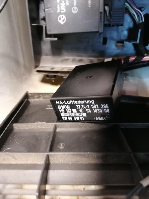

Le boitier UN6 de l'attache remorque et le calculo du correcteur d'assiette n'était même plus dans leur boite et pendaient dans le coffre avec les prises qui commençaient à s'oxyder, les prises des capteurs d'assiette sont explosées et les joints ont bien entendu été supprimé... :affraid:
Bref, clairement plusieurs personnes sont déjà passés par là, et cela a fini avec un ingénieur qui a monté en parallèle un bel inter dans le coffre pour actionner le compresseur...
Enfin çà y'est, j'ai presque fini de mettre de l'ordre visuel et fonctionnel, cela ma permis de vérifier chaque connectique, et surtout j'ai pu passer la valise plus sereinement hier après une bonne charge batterie.
Résultat, déjà pas de mode transport, chaîne. Elle est en mode pont ce qui est normal vu qu'elle est sur 4 chandelles et les capteurs fonctionnent très bien.
tu as très bien fait! :oui: :bravo:
c'est comme cela que tu as une chance d'een voir le bout!
une fois tout remis en état et supprimé les montages exotiques à 2 centimes, tu réessaies tout!

J'ai essayé ce soir de me mettre dessus, rien en ouvrant la porte ni en mettant le contact, mais en démarrant elle est montée.
Ce ne sont pas les hauteurs de caisse que j'ai demandé mais bon c'est déjà çà.
J'ai fait le test des alims, pas au multimètre mais avec le dis ou inpa, tout est alimenté.
J'ai vu qu'il y'avait un autre test pour recalibrer le véhicule en ajoutant du poids dans le coffre pour que l'écart soit mesuré.
Le précédent proprio avait fait changer les boudins, les 2 capteurs de position, j'ai vérifié qu'ils étaient correctement montés.
Je pense que ce problème de temporisation doit aussi foutre la merde, on ne peut pas saisir les hauteurs voulues et attendre de suite une action si le compresseur s'est déjà actionné auparavant.
J'ai essayé de faire sauter cette tempo dans service function mais cela ne marche pas.
J'ai pensé aussi à un problème de valve, faut que je vérifie de ce côté là.
Là çà fait 2 heures que le compresseur s'est actionné, je vais aller voir si elle est pas redescendue, et si c'est le cas je vais retenter une calibration de la hauteur.
Je vous tiens au courant.
Merci.
SuBmW
Messages : 136
Inscription : mar. 1 déc. 2015 22:44
Niveau Technique Automobile : CAP/BEP BAC PRO méca
VIN 1 : GV53971
Véhicule 1 : E39 M57 Pr08/01 Tou Tr:Automatic TrM:A5S-390R
Localisation : Var
Message par SuBmW »
Je pense que j'ai trouvé. :nickel:
En fait vu l'importante différence gauche/droite de la hauteur de caisse, je pensai que l'importante différence de voltage provenant des capteurs de position étaient normales, soit 2.83v pour le coté conducteur et 4.41v pour le côté passager.
Mais en actionnant manuellement le compresseur, je me suis aperçu que la tension côté conducteur variait sensiblement alors que celle du côté passager très peu voir pas du tout...
Je me suis d'abord dit le capteur a pris une claque ou la biellette a sauté.
J'ai levé le véhicule et j'ai pu m'apercevoir que du côté où la tension variait peu, la biellette du capteur était mal positionnée et de ce fait elle restait quasiment en butée tout le temps.
Donc repositionnement correcte de cette bielette, et là dès que j'y ai fait faire un quart de tour pour la repositionner le compresseur s'est mis à compenser.
Retour sous le DIS, recalibrage et effet immédiat.
Ce n'est pas encore parfait, 341mm et 351mm au lieu de 345mm.
Mais le véhicule n'a pas roulé depuis 2 ans, je vais attendre de rouler un peu pour que les suspensions AV et AR se remettent bien en place et je fignolerai.
Je vais aussi voir si je n'ai pas de perte de pression avec le temps, mais quelquechose me dit que on va pouvoir bientôt passer ce sujet en résolu. :nickel:
J'attire votre attention sur le fait que ce problème ne me donnait aucun code défaut, ni message au tdb. Le calculateur recevait bien une tension des 2 capteurs, donc pour lui cela devait être normal il essayait juste de compenser mais il n'y parvenait évidemment pas.
J'aurai du réfléchir avant sur cette grande différence de tension malgré la hauteur de caisse différente, cela m'apprendra à me fier trop au diag, le cerveau et une analyse visuelle de temps en temps c'est nécessaire...
Je croise les doigts.
:nickel: la suite après quelques km...
