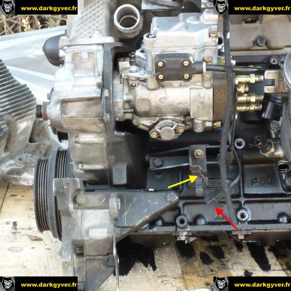

Messages : 85886
Je pense que tu as un problème au niveau de ton correcteur d'avance d'injection!
Probablement que tu as arraché la prise ou coupé le fil qui l'alimente lorsque tu as trifouillé ta courroie d'accessoires!
omega51
Messages : 11
Inscription : ven. 17 sept. 2010 01:00
Niveau Technique Automobile : 2/5
Localisation : aquitaine
Message par omega51 »
bonsoir, question idiote ou se trouve cette prise et merci pour ta réponse
Messages : 85886
C'est elle!
omega51
