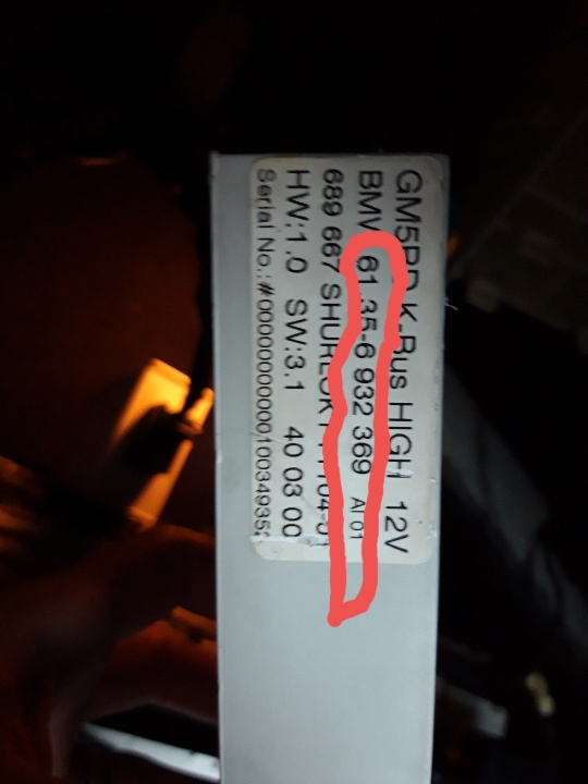

J'ai un souci avec l'ouverture des deux vitres électrique à l’arrière ainsi que le petit hayon du coffre.
Je vous explique depuis le début, j'ai eu un souci de centralisation qui ne marchais plus, la panne venait du boîtier zke que j'ai changé par un d'occasion le même avec le même numéro de série.
Une fois installé, j'ai réinitialisé ma clé, plus de problème de centralisation tout fonctionne très bien sauf les deux vitres électriques à l'arrière et la petite fenêtre du hayon de coffre.
Avez-vous une idée pour mon problème ?

c est pas les mémes 914 365 et 914 362 . je vais regarder ce que tu peu monter
c est quelle reference que tu as sur ta ZKE d origine ??

Le miens est et était un 932 369.

bonjour,
Si je comprend bien le boitier que j' ai acheter n'est pas compatible ?
Voici le boitier que j'avais d'origine sur sur mon véhicule.

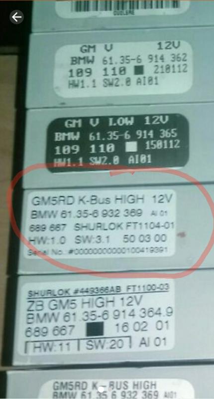

Et voici la photo du zke que j'ai acheté
les numéros sont bien les memes non ?

Même réf = compatible à 100%, mais je crois qu'il va falloir passer par la case "valise" pour coder l'ensemble

faut juste reinitialiser le ZKE et bien sur il faut la valise

ne leur dit pas que tu as remplaceé la ZKE ..tu leur dit simplement que ça ne fonctionne plus
en fait, la pièce est bien
https://www.realoem.com/bmw/fr/partxref?q=6932369
qui n'est montée que sur Z8
Si tu avais pris
https://www.realoem.com/bmw/fr/partxref?q=61353454607
elle était montée sur toutes! pièce compatible avec toutes les versions de carrosserie moyennant codage des options
la différence, c'est qu'à l'année de sortie, cette réf n'existait pas
du coup, il est possible (mais pas certain!) que cette ref ne soit pas 100% compatible!
car les nouvelles (61353454607) ne sont que "compatible rétroactivement"
il est clair qu'il faut essayer le codage, mais pas certain qu'il fonctionne!
en fait cela ne peut être certain que si tu avais exactement la même référence! (à l'origine!)
(En fait les tourings ont entre autres des sorties non utilisées par les autres versions)

darkgyver a écrit :exactement!Manu540i a écrit :Salut,
Si tu avais pris
bonjour,
merci pour votre retour, je ne suis pas encore aller voir chez BMW par faute de temps mais je reviendrais vous dire une fois le passage a la valise effectué.
