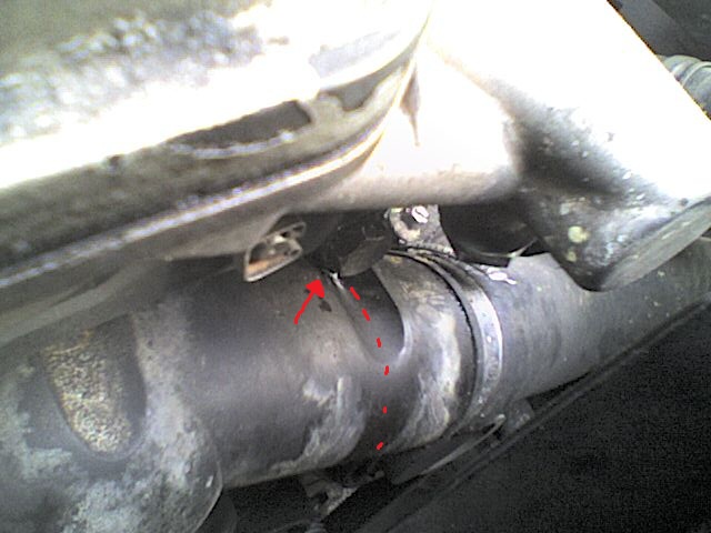

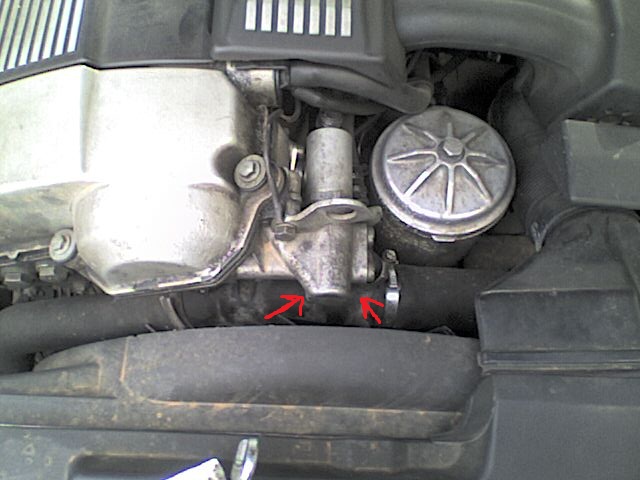

Et la paf, il remarque tout de suite un peu de liquide verdâtre qui fuit et me dit que c'est le LDR.
La fuite est au niveau d'une rondelle + écrou sur le dessus du moteur.
Il me dit de la faire resserrer assez vite, en espérant que ce ne soit pas casser, car sinon je peux vite avoir des complication si l'aiguille de température s'emballe.
Manque de bol, cet écrou est vraiment pas accessible, voyez vous même (j'ai nettoyé le liquide avant de prendre les photos):
Image[/url]Image[/url]
J'ai essayé de revisser l'écrou, mais pas vraiment moyen, même a l'horizontale (clé a moitié dans le ventilateur) et en faisant levier avec une autre clé.
J'ai remarqué un peu de jeu avec la rondelle.
