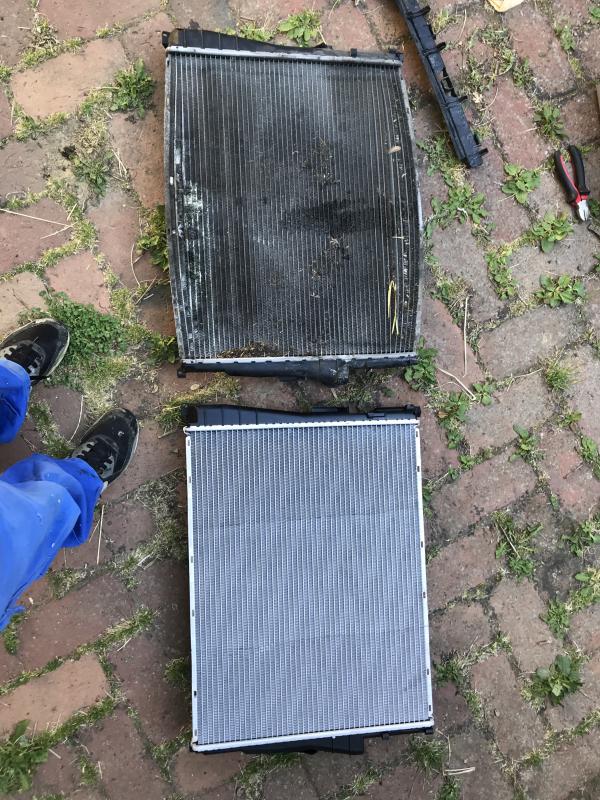

Et pour vous la faire courte, au final, c'est mon radiateur qui était abimé, c'est peu dire.
Il était tout gonflé, le haut et le bas, puis des petites fuites, quand le moteur est sous pression, pas de fuite à l'arrêt, en tout cas je n'ai pas vu de traces allant dans ce sens.

Bref, je décide de changer le radiateur, normal, puis ayant envie de découvrir un peu l'auto, et pour ne pas avoir à refaire plusieurs fois, je décide de changer aussi la PAE, calorsat, courroies, et évidemment le LDR.
