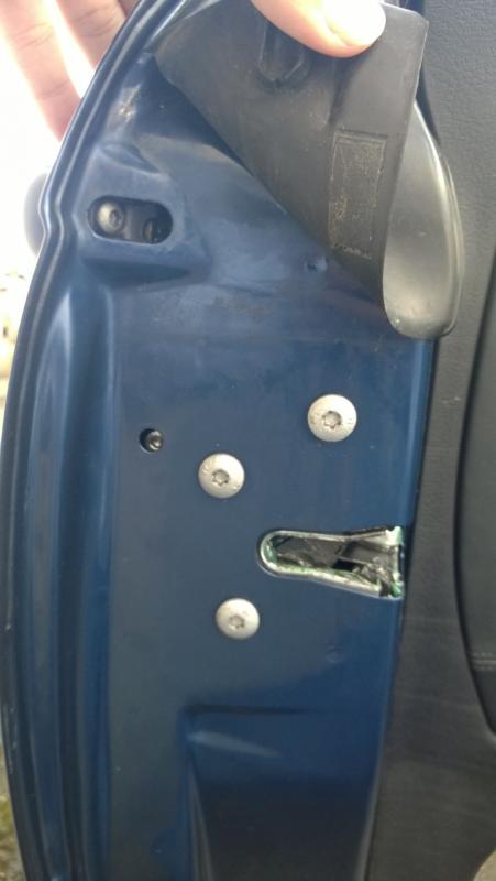

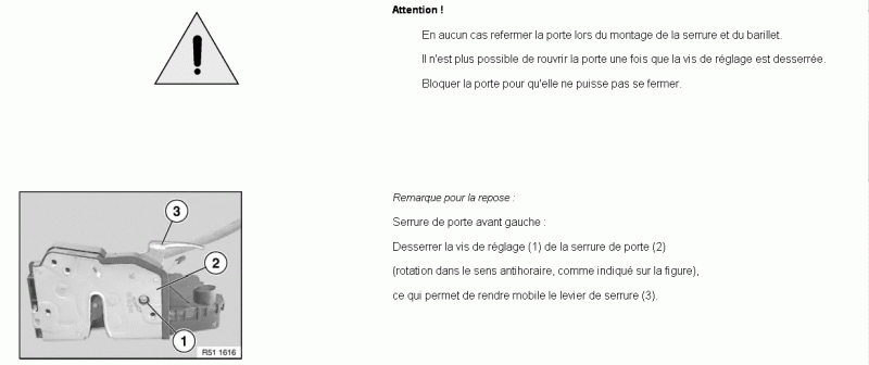

Ce qui veut dire qu'il faut démonter la garniture....
Chose qui va être difficile car la porte ne s'ouvre pas du tout!
pour cela il vaut mieux démonter le siège conducteur pour accès, puis le joint de porte
puis extraire au mieux la garniture en faisant le moins possible de casse!
https://www.darkgyver.fr/reparation-BMW ... s-e39.html
une fois la garniture enlevée, il te reste à démonter la serrure....
c'est à dire ceci!
et par la suite
tu adaptes ceci! (car fiche E46)
https://www.darkgyver.fr/reparation-BMW ... uring.html

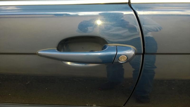

Je re précise la porte conducteur s'ouvre manuellement de l'extérieur et se ferme avec la télécommande.
Car dans ta réponse tu me disais tu devra enlever le siège car ta porte conducteur est fermée.

La seule porte qui s'ouvre mécaniquement c'est à dire avec la clef c'est la porte conducteur
Quand j'ouvre avec la clef cette porte les autres ne s'ouvrent pas
De plus je peux fermer avec la télécommande cette porte conducteur.
