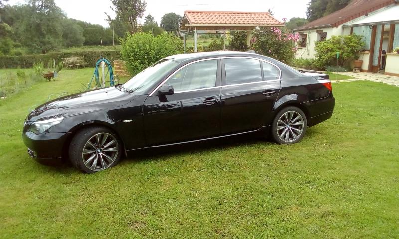

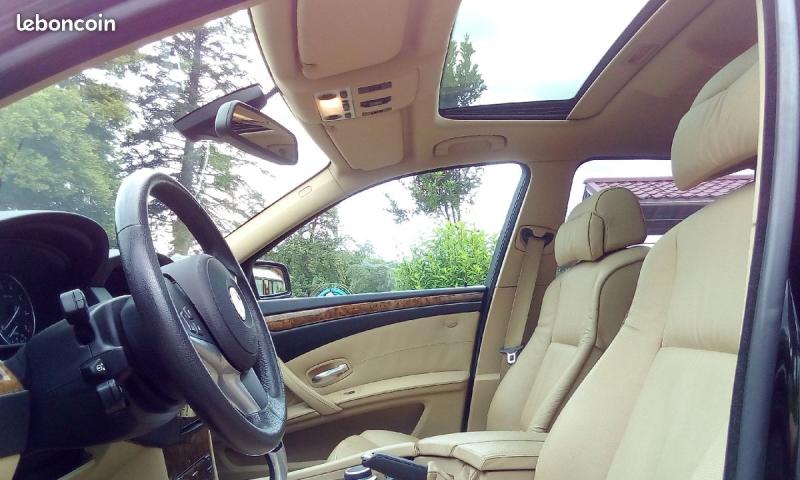

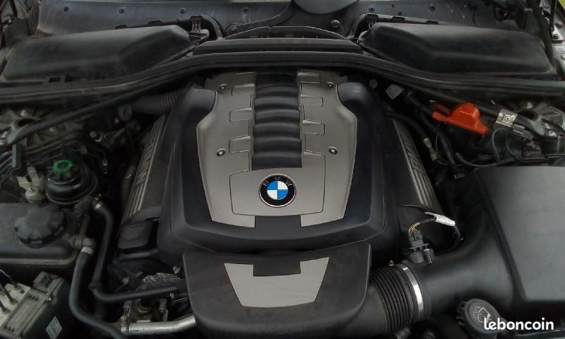

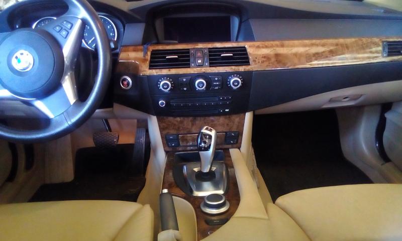

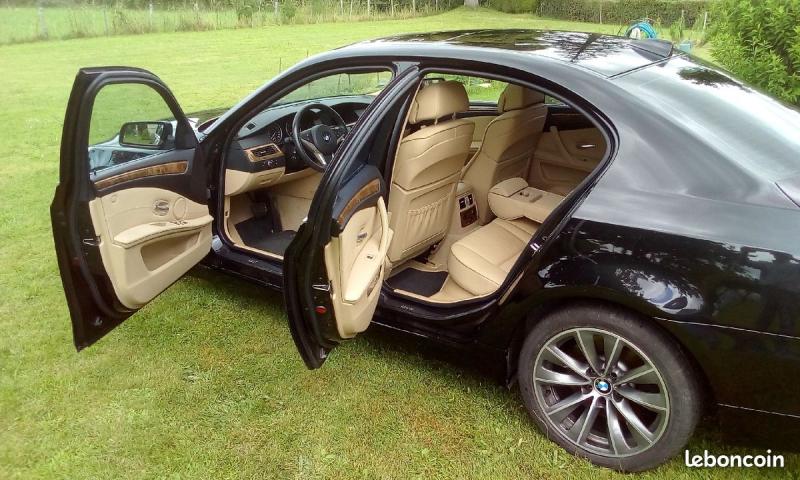

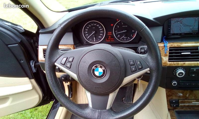

Quelques photo de la bête :
C'est le même intérieur que la mienne... c'est beau mais salissant.
