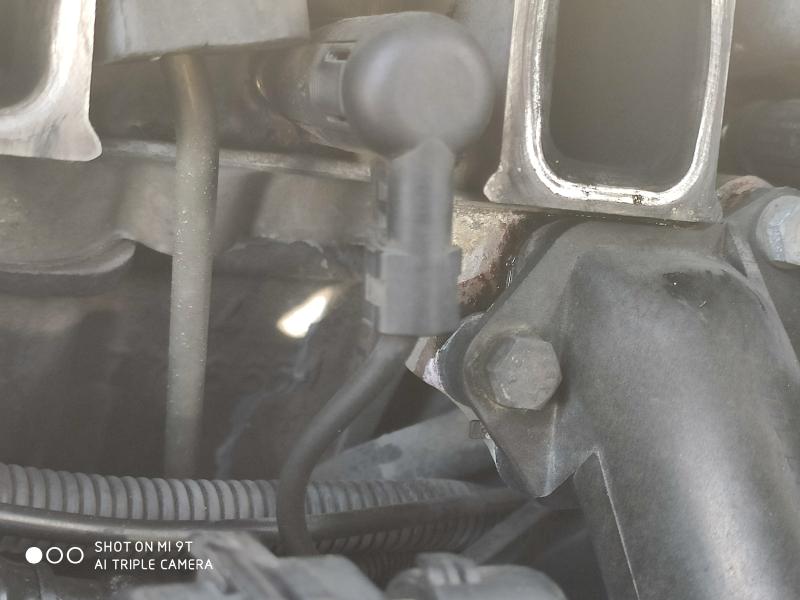

Bonjour bonjour,
Hier en roulant un peu fort,mon voyant de liquide de refroidissement c'est allumé.
Je me suis dit que je jetterais un œil la dedans en vérifiant mon circuit de dépression.
Me voila donc entrain de démonter mon collecteur d'admission pour changer mes durites de dépressions quand mon œil fut attirer par une fuite rose :rougi:
La pièce numéro 9 sur ce schéma je pense
https://www.realoem.com/bmw/fr/showpart ... Id=11_3324

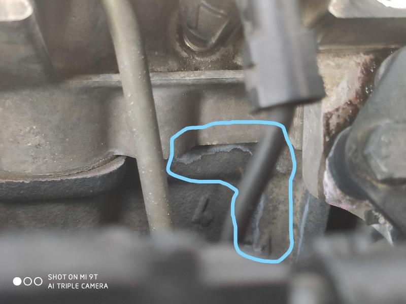

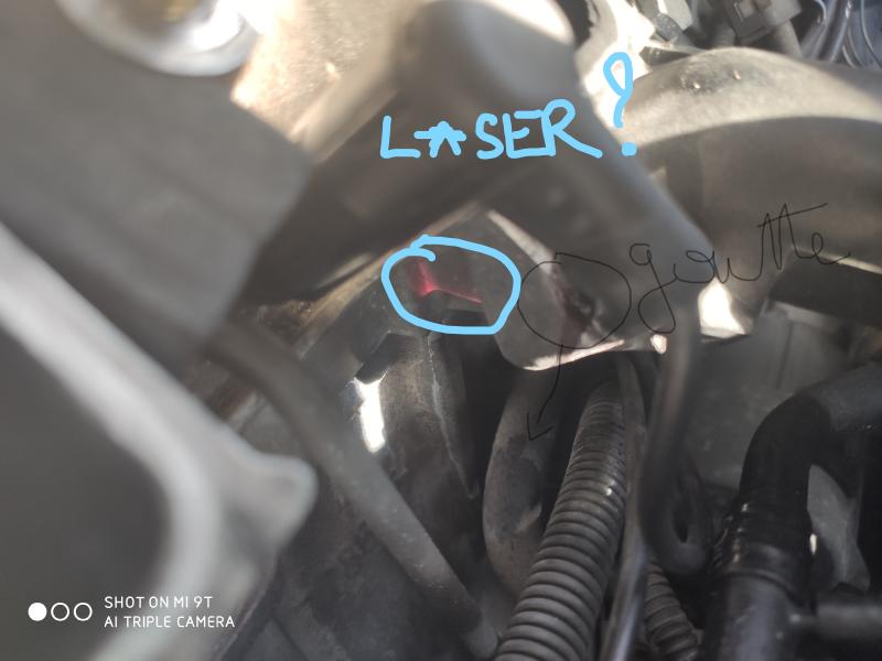

Mais ce qui m'inquiète c'est cette tache/dégoulinure que l'on peut observer sur la culasse dans les photos ci dessous.
Le joint est il poreux?Ou bien c'est une éclaboussure de l'autre fuite?
Je viens tout juste de changer le radiateur car il fuyait,ma purge est totalement à revoir car je n'ai pas fait comme dans le tuto. :or:
L'aiguille n'a jamais dépassé la verticale;jamais de voyant rouge j'entends rarement mon ventilateur.Enfin si quand je met la clim.
Merci de votre aide et surtout de votre patience avec moi :merci:
