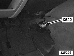

Pas d'autre soucie avec les feux? t'as tester si le jus arrive au buzzer quand tu retire la clé avec les feux allumés? Les fusibles sont bon et tester?
- smeldeplomb
- Messages : 14063
- VIN 1 : GX61732
il faut commencer par cheker le LCM c est lui qui envois les messages pour l eclairage
- Messages : 11822
C'est pour ça si t'as pas 12v au buzz il reçoit pas l'info
- smeldeplomb
- Messages : 14063
- VIN 1 : GX61732
l autre prise a 4 pins (x518) utilise la n2 et n3 pour envoyer le 12v via le KI avec des tonalités différentes selon le message il utilise soit le 2 soit le 3
es ce que le plafonnier s allume a l ouverture de la porte ?? es ce que le gong fonctionne lorsque tu as un message de defaut ??

smeldeplomb a écrit :il est a la masse par la x522 donc faut verifier si il y a la masse sur cette prise 3 pins
Le plafonnier s'allume correctement , mais AUCUN SON
