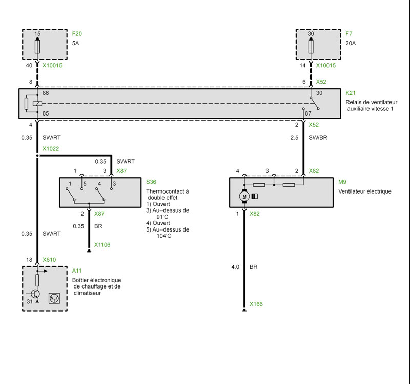

- Messages : 85926
là...... tu m'intéresse!renaud43 a écrit :Bonsoir,
J'ai contrôlé la tension sur le fil de commande avec la clim en marche : 0v
En alimentant le ventilo en direct il fonctionne
Un petit peu d'aide serait la bienvenue
comment as tu testé ceci pour le faire fonctionner?
le motoventilateur est commandé et donc mis en route (potentiellement) par deux circuits distincts
mais il faut bien comprendre que ce sont des circuits de commande et non de puissance
les deux "excitent" le relais K21 qui alimente par la suite le motoventilateur en puissance!
le boitier de commande de clim chauffage
et

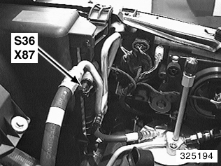

S36Thermocontact à double effet qui le met en route Au--dessus de 91‛C
avec:
et
je ne sais pas ce que tu as testé, mais il est clair qu'il faut commencer par tester les fusibles F20 et F7
