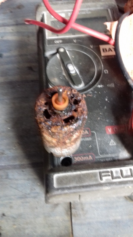

Mon lave-glace ne marche plus. Le moteur est HS, il ne tourne pas branché en direct.

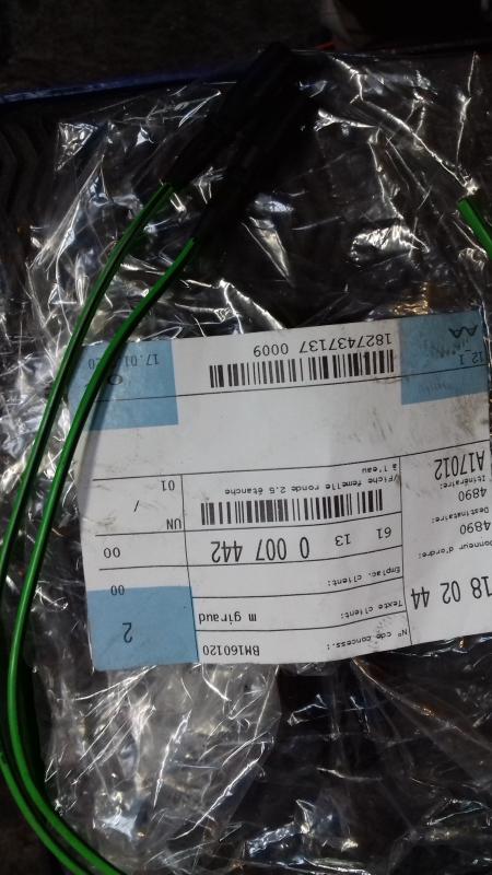

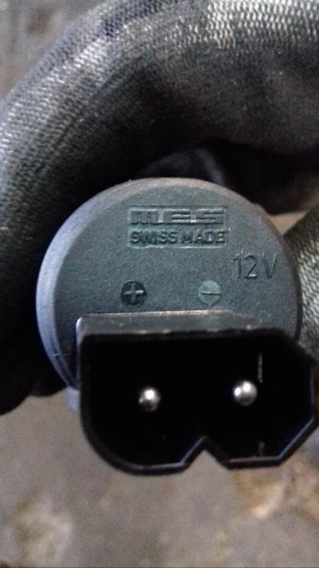

Par contre , j'ai pris le neuf chez BM et il faut aussi remplacer la fiche car la nouvelle connexion du moteur n'est plus la m^me.
C'est un kit tt prêt ' à monter .Il faut juste être bien vigilent à repérer le + et -

A voir la photo du moteur je me demande si il ne va pas tomber en panne bientôt...
J'avoue ne pas avoir très bien compris...

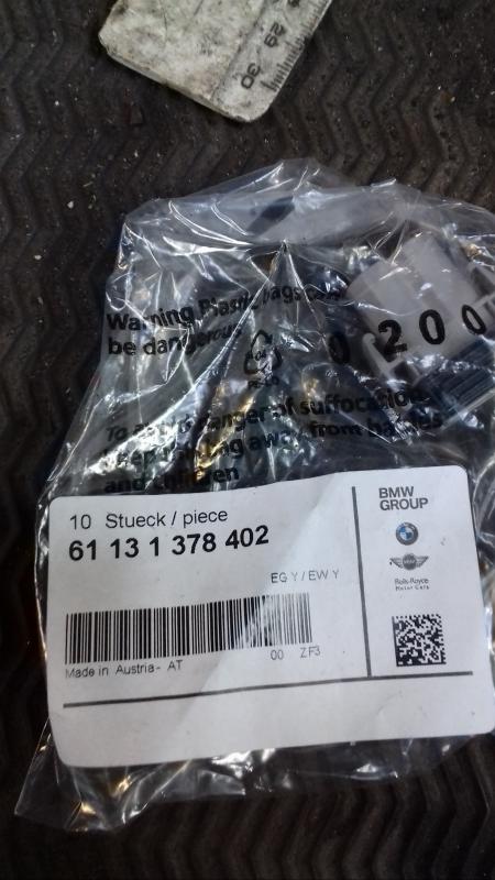

Concernant le connecteur le mien est différent de ta photo et il correspond à ceux proposés pour les pompes actuelles...
