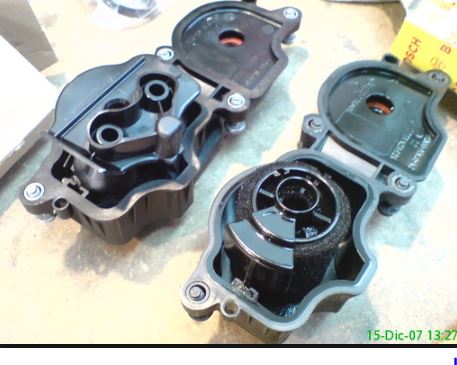

Mais bon malgré nos avis tu les as virer, cela veut dire que tu va tué ton cat sur le long terme. Cela dis si ils ont boucher, tu as un autre problème en amont. Vérifie le filtre de déshuilage turbo et si t'as un vortex change le.

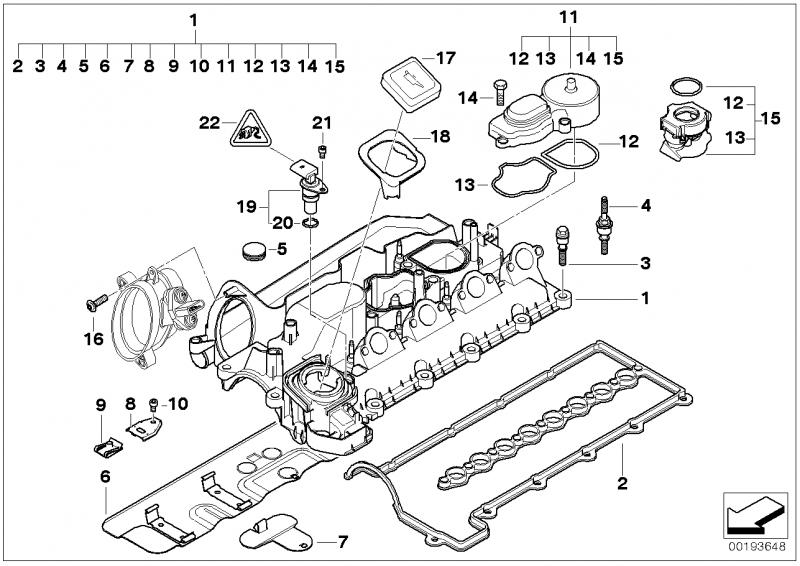

Au cas ou... pièce 11
Couple de serrage à 1 daN.m soit 10 N.m
