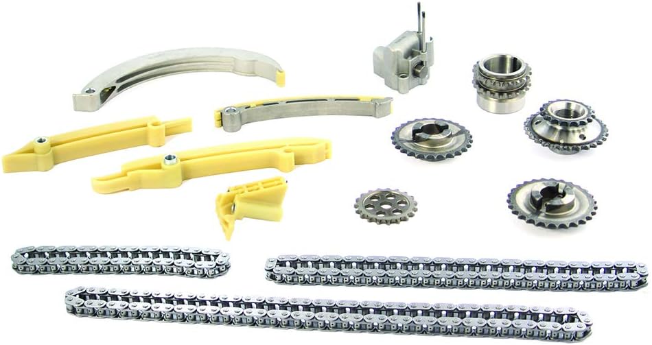

Au vu de son fort kilométrage, je suis en train de refaire mon moteur à neuf ( segmentation, coussinets, injection... ) et je vais bien évidemment m'occuper de la distribution.
Si je prends tout le nécessaire chez BMW, c'est à dire les 3 chaînes, le tendeur, les guides et les pignons, j'en ai pour 500 balles...
J'ai en ma possession un kit BGA TC0109FK, qui est complet ( voir photo ) Je l'avais acheté pour ma précédente e39 mais je ne l'ai jamais monté.
https://images-na.ssl-images-amazon.com ... L1000_.jpg
Si je ne prends pas les pignons cela me revient qu'à 270 euros chez BMW, et je préfèrerai alors partir sur de l'origine et revendre mon kit BGA.
Ma question, est il obligatoire de changer les pignons ?
Quelqu'un a t'il déjà monté du BGA ?
Mes pignons ont l'air en bon état, les dents ne sont pas pointues comme un kit chaîne de moto qui a du vécu.

Combien tu as de bornes ???
Tu refais tt correctement ,et tu va chipoter pour deux pignons , ou est la logique .....

Dans ce cas ,toi seul à la réponse , tu as tes chaines neuves , tu les présentes sur tes pignons , tu verras si tes maillons on du jeu excessif sur tes pignons.
Et dans 5,6 ans , si tu as un bruit , tu sauras que tu as un moteur refait à neuf avec des pignons usés .
L"avantage , c'est que tu n'auras pas à chercher d'où ça vient .
Ceci étant dit, je comprends tt à fait que 270 euros d’économisé, c'est tjrs ça .
Je peux pas te dire mieux

J'ai tout de neuf dans le kit bga pignons, tendeurs, chaînes et guides.
Mais je souhaitai savoir avant de monter ce kit si quelqu'un avait déjà monté cette marque.
Je sais que FEBI se fournit en chaîne chez le même fabricant qui sous traite pour bmw et autres. Mais je n'ai rien trouvé sur qui fournit BGA.
Sur ma précédente 530d cela ne me dérangeait pas de monter ce kit, mais sur celle là, vu les frais engagés je préfère être tranquille de ce côté là.
Sinon je revends ce kit et je prends tout chez bmw.
Si aucun avis sur cette marque, je pense que je vais tout prendre chez bmw. Pas trop envie de tout ré démonter même dans quelques années.
J'attendrai encore un mois ou 2 pour économiser la somme, j'en suis plus à 2 mois près.

Perso , je connais pas cette marque, donc je m'abstiens de tt commentaires

D'origine c'est du JTS ou JTC... C'est graver dessus quand tu démonte le couvre culasse

Merci pour l'info, je vais partir sur du full BMW pour la distribution, sinon je vais pas être tranquille...

C'est aussi ma philosophie
