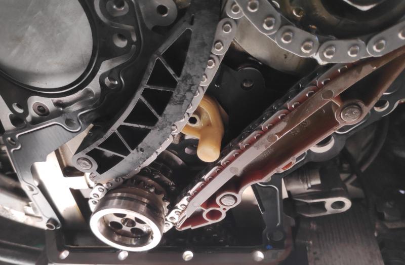

J'ai également changé tous les galets du cheminement accessoire, ainsi que l'alternateur et pompe à eau.
Seuls sont d'origine le compresseur de clim et la pompe de direction assistée (qui fait un bruit particulier mais différent)
Ma damper a 2 ans, elle a l'air correcte, du moins je l'ai manipulée avant de la remonter, elle avait l'air ok.

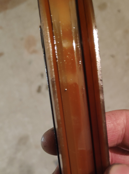

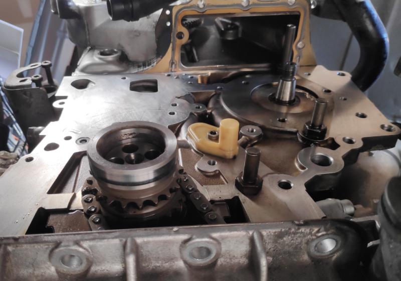

Confinement oblige (et j'ai 2 autres voitures) j'ai très peu roulé avec, mais j'ai vu pondre pas mal de vidéos de M57N2 avec des chaînes pétées, (c'est très marginal je pense) mais pour faire les choses proprement j'ai tout changé, chaînes, tendeur, patins, gicleur et joints.
Le bruit est toujours là, même intensité, à chaud comme à froid.
Les patins étaient un peu bouffés, les chaînes avaient +1cm de flèche tenues par l'extrémité, par rapport aux neuves.
