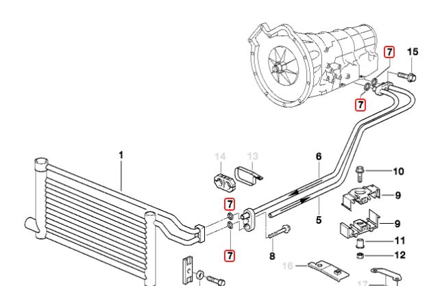

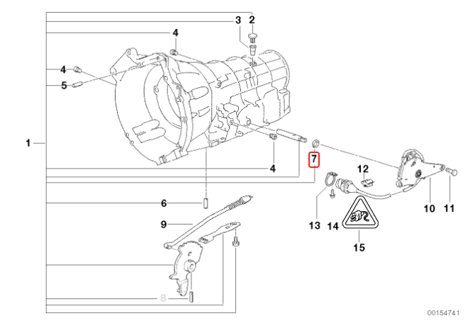

Lors de la vidange est ce que le joint de selecteur a été changer/controler (7)?Hubertus a écrit :Voici l'historique:
7/ Contôle niveau boîte vers 345000km en juin 2020, manquait 1l dhuile.
Aujourd'hui 355000 km et plus de marche arr.
Les joints de conduite de refroidissement?
Pas de fuite sur l'échangeur?
1Litre de moins c'est plus que préoccupant, espérons que le flasque de marche arrière est pas bruler...

Non le joint de sélecteur n'a pas été changé,je ne savais pas qu'il fallait le faire, merci pour le tuyau et je pense que le manque d'huile est de ma faute car je n'avais pas réussi à mettre la voiture vraiment de niveau lors de la dernière vidange.

Pas besoin de les changer systématiquement, uniquement si tu vois un suintement autour.
