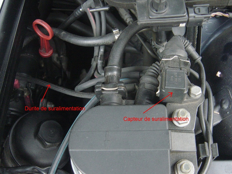

Capteur de suralimentation turbo débranché, durite percée ,fendue,bouchée .Ou capteur HS
Contrôles d'abord la durite, bien souvent c'est elle qui est en cause, elle va du capteur à la pipe d'adm ( dessous)
Regardes cette fiche tech:
https://www.darkgyver.fr/reparation-BMW ... t-m41.html
Cà c'est E39 mais c'est kifkif

Merci de ta réponse mais comme précisé dans mon premier message le capteur de pression est neuf la durite aussi et le collecteur d'admission nettoyé entièrement.

Eh!!! tu es certain d'avoir le bon débit d'injection ???
Mais avant tte chose, débranches ton capteur de suralimentation, et regardes si c'est pire, ou si rien ne change

Je vais essayer ce soir de débrancher le capteur.

Je via déjà essayer avec le capteur.

Mais, ta description de symptômes me fait tt de même penser à un pb de capteur de suralim , donc aucune précipitation pour le reste .
