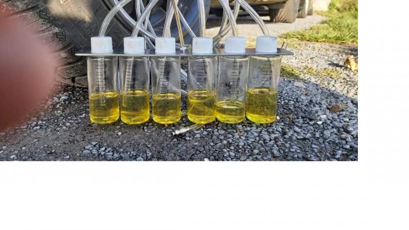

Bonjour , j'ai un petit problème avec ma 530D E39 PH 1 de 1999 .
En effet j'ai de petit tremblement à l’arrêt ( sans vitesse engagé )on m'a dit de vérif les injecteurs ce que j'ai fait et voila le résultat :
Comme vous pouvez le voir l'injecteur num 2 n'est pas comme les autres .
J'ai deux choix :
-1 le numéro 2 est HS les 5 autres sont bons
-2 le numéro 2 est ok et les 5 autres hs car justement il faut moins de retour possible .
Donc n'étant pas sur du résultat j'ai pris les valeurs en temps réel via l'INPA et voila :
captures d écran supprimées par la modération
Comme vous pouvez le voir le numéro 2 est encore différent des autres ainsi que le numéro 6 complétement à l'opposé .
Donc à votre avis le numéro 2 est bon car moins de retour de gasoil et plus injecter dans le cylindre comme le fait croire l'inpa ou pas ?
Merci d'avance :)
