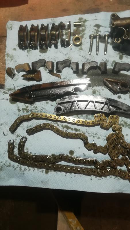

ImageBonsoir,

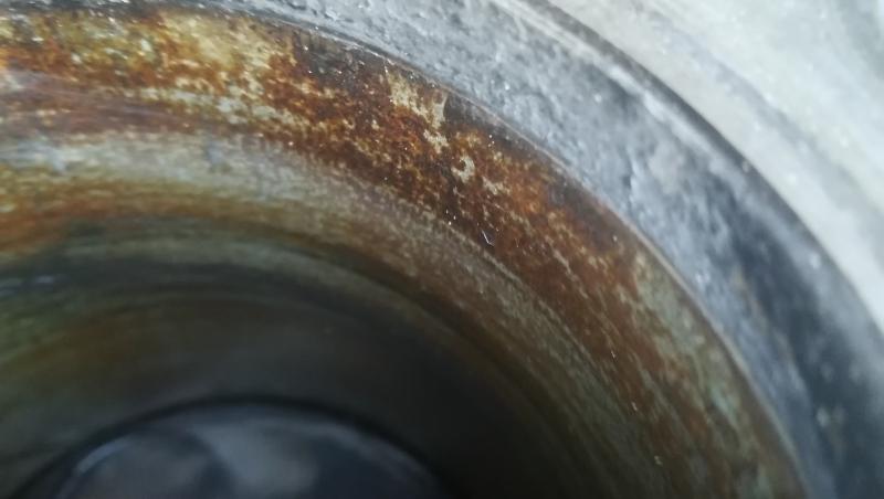

Travaux fini moteur hs Image Je ne comprends pas rouille dans le cylindre no4 .Le reste les photos parle d'elle meme
merci pour la doc .Maintenant je cherche un moteur
Messages : 23549
Ah oui!!! là c'est sans appel
Qui a dit dans son 1er message :
<< chaine de distri cassée,à premiére vu le moteur n'a rien >>
Quant à la rouille, ya toujours eu du LDR dedans ??
si tu trouves un moteur, tu vas être obligé d'y faire la distri, tu pourras pas prendre le risque de le monter direct
ya eu aucun rappel de BM pour ce pb ???

Je n'ai fait que 19000km avec en 2 ans .Image je vais contacter bm .Je pense connaitre la reponse.
. :colere5: :colere5:
