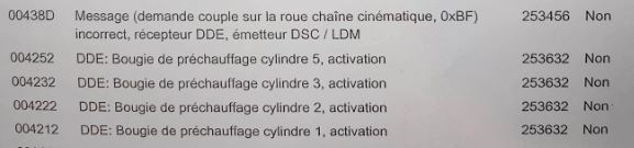

Après avoir cherché sur le forum et n'ayant pas trouvé de sujet sur mon problème, voici un petit descriptif.
Je suis à 750 m d'altitude et depuis l'hiver la voiture démarre très mal comme si il n'y avait pas préchauffage.
habituellement elle démarre au quart de tour (je n'ai jamais compris comment c'était possible de démarrer aussi vite en hiver avec un diesel !!)
avant l'hiver j'ai changé le 6 bougies de préchauffage car elle avait un tout petit peux plus de mal à démarré.
Je suis aller chez BMW pour un problème de boite de transfert et j'en ai profiter pour demander une liste complète des défauts:
J'ai les mêmes défauts avec ma valise maxiecu2.
Est ce que cela vous parle ?
