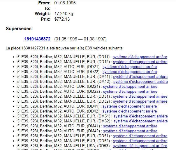

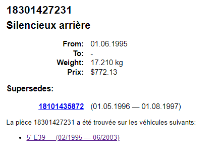

En ce qui concerne ton soucie il y a une façon très simple de vérifier. En face de ton VIN il y a un bouton rouge ETK (ne pas utilisé celui d'un autre profil tu serai sur un autre model de véhicule car chaque bouton est un lien au catalogue de piece d'origine.
Une fois que tu examine les pièce, tu va dans échappement et tu selection le ou les pièces qui t'interesse. Tu clique sur le numéro de pièce écrit en bleu dans la liste et cela te mene a un raccourci indiquant les compatibilités:
https://www.realoem.com/bmw/fr/partxref ... series=E39
ensuite tu clique sur E39 et la tu découvre les modèle compatible.
Par contre en faisant cela tu verra que la partie catalitique elle est dédié a ton modèle.
