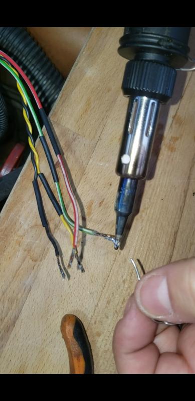

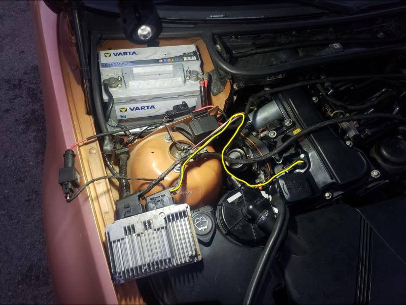

Après avoir eu des soucis de valvetronic, j'ai décidé de changer le capteur excentrique d'arbre à cames (j'ai acheté celui d'origine) car l'ancien était imbibé d'huile et à mis le bazar dans le système.
J'en ai profité pour changer également le faisceau VVT car la fiche à 8 fils qui est branchée dans le capteur me court-circuitait tout le système et me mettait la voiture en carafe.
Cette fameuse fiche à 8 fils est particulièrement fragile et lorsque je la bougeais un tout petit peu, le moteur tournait sur 3 pattes.
J'ai sollicité un ami électricien afin de me souder les 4 fils qui partent du boitier VVT vers la DME. Le souci c'est que maintenant outre les problèmes que j'avais avant avec le valvetronic, je n'ai plus moyen de communiqué avec la DME,
mais j'arrive curieusement a faire l'apprentissage des butées.
- Une soudure à l'étain est-elle proscrite quant il s'agit de fils liés à la DME ?

Loffense a écrit : Sinon la soudure étain quand c'est bien fait à une résistance de 0 ohm donc sans soucis. .........
C'est vraiment le mieux que tu puisses faire si c'est bien soudé bien sûr!
aucun problème !!!
tu as très bien fait de la remplacer/réparer! :oui:

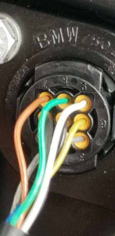

Es tu certain que les pins ne peuvent pas se toucher à l'intérieur de ton boitier de prise?
car si l'erreur de réseau CAN est consécutive à ces travaux, c'est le plus probable!
- La prise que j'ai changé est un trés bon état, mais je ne peux pas te répondre avec certitude, je préfère la contrôler, car je n'ai contrôlé que l'ancienne.

(5) - Hier, j'ai voulu regarder les connexions du boitier ASC afin de les nettoyer, et mon ami est venu souder les 4 fils du VVT. Depuis, après un passage au diag, la DME ne répond plus, impossible de lire le boitier.
- aucune communication possible avec électronique du moteur
- aucune communication possible avec électronique moteur ou électronique numérique
- code d'erreur permanent de la SAE (de manière non continue) enregistré
- ASC : défaut bus CAN (vue que la DME ne répond pas, c'est logique)
- KOMBI : CAN absence d'identification (vue que la DME ne répond pas, logique aussi)
si ta panne réseau est consécutive à la réparation de cette prise
pour la prise,si tu n'en es pas certain, tu ne démontes rien!

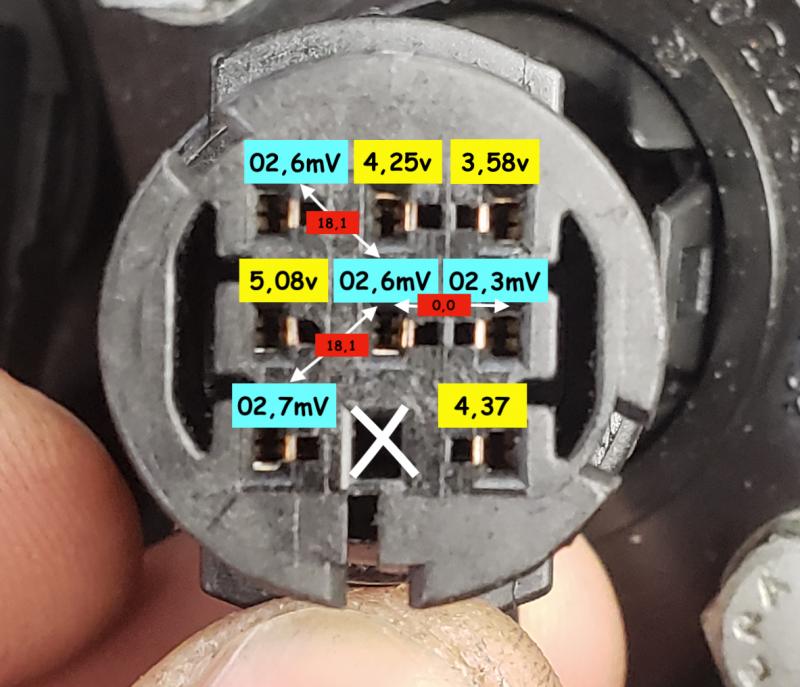

tu ne fais que "débrancher" cette prise, et avec un multimètre tu mesures bri_vement la résistance entre deux pins tour à tour pour tous les pins:
si tu trouves une valeur nulle, tu me le dis!
Dans ce cas, il est très probable que l'une des soudures soit trop grosse, et fasse CC avec celle d'à côté!
en mesurant les résistances, tu sauras peut être!

Il s'agit bien de la prise VVT ronde à 8 fils, c'est bien ça docteur ?
Merci :prie:

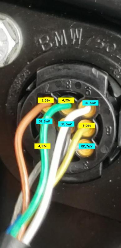

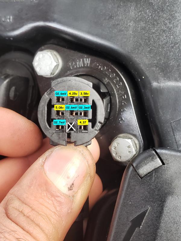

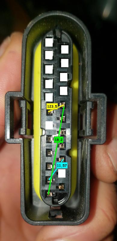

Voici les données que j'ai relevé :
Messages : 85926
oui!
c'est bien elle!
si c'est elle qui a été réparée! :clin:
Slimen1982 a écrit :Voici les données que j'ai relevé :
c'est une indication
mais en fait je voudrais aussi que (débranché et côté prise et contact coupé!) tu mesures la résistance en Ohms entre deux pins de la prise
fais le pour ceux dont les tension que tu as relevé sont les mêmes!
a savoir environ 2, 6 mV
les autres ayant de la tension ne peuvent pas être en CC s'ils n'ont pas la même tension

Voici les données de résistance :oui:
Messages : 85926

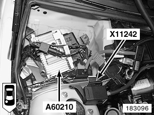

j'ai vérifié les pins (N°) et on ne peut rien déduire de cette mesure, car un pin va vers la masse de capteur et l'autre vers le blindage du câble....
vu leur destination, il est possible qu'ils soient "reliés".
pour écarter cette possibilité, il faudrait faire la même mesure, mais avec la prise de boitier de commande vavetronic débranchée! (X60211) (c'est la prise avec plein de fils)
A60210, X11242
dans le caisson d'écoulement d'eau à droite (batterie déposée)
A60210 Boîtier électronique de distribution variable
X11242 Cosse de câble (1 broches), Boîtier électronique de distribution variable
et
voir côté boitier VVT justement s'il n'y a rien d'anormal sur lune de ces prises (mettre du contact spray)

Okay je fais ça ce soir et je reviens vers toi une fois que c'est fait.

J'ai mesuré toutes les pins entres-elles, je n'ai que des valeurs nulles sauf pour celles que je te montre :
je te confirme avoir contrôlé cette prise :
Les connexions sont impeccables, j'ai remis du nettoyant par acquis de conscience, mais le compteur est toujours comme "bloqué, voyants allumés et aiguille jauge de température dans le rouge et bien évidemment impossible de démarrer.
Merci :prie:

Slimen1982 a écrit :J'ai mesuré toutes les pins entres-elles, je n'ai que des valeurs nulles sauf pour celles que je te montre :
et ceci a été fait avec les deux prises débranchées?
(côté moteur et côté module?)

Pour cette mesure, j'ai laissé la prise ronde branchée sur le moteur.
Je n'avais pas mis le contact.
Je dois donc débranché la prise ronde et celle du module VVT et refaire les mêmes mesures ?
Merci !
