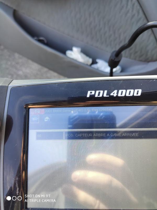

@Dark J'avais fait un scan obd2 en début de semaine, aucun code erreur. J'ai refait un scan cette aprèm avec une valise qu'on m'a prêté, pas de "code erreur" à proprement parler, mais ce message :
Je réessaye un scan obd2 demain pour voir ce que ça dit...
