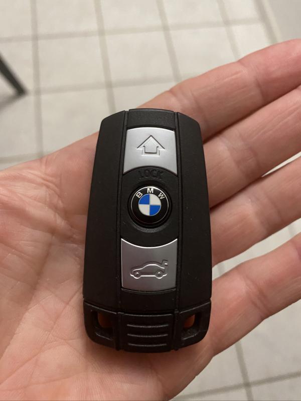

Bonjour, je viens vers vous pour solliciter votre aide.
Je viens de m'acheter d'occasion une BMW 525D E60 LCI de 2010 197cv avec 2 télécommandes.
Une des 2 télécommandes n'ayant pas été utilisée depuis longtemps l'ouverture/fermeture ne fonctionnaient pas et une fois inséré dans le neiman / démarrage le défaut batterie faible apparaissait.Par contre aucun soucis pour démarrer juste un problème de charge et d'ouveture/fermeture.
J'ai recharger la télécommande donc plus de défaut lors du démarrage mais hélas je ne sais pas comment la reprogrammer pour l'ouverture/fermeture du véhicule.
Sur la toile j'ai trouvé des tutos mais ca ne marche pas en plus ils parlent d'une télécommande avec clef à insérer et à tourner en position1 alors que moi la télécommande le boitier est inséré dans le neiman mais ne tourne pas (en plus cela permet de recharger la télécommande).
Ref de ma télécommande :BMW 6986585-02
Donc quelqu'un connait il la procédure à suivre pour initialiser cette télécommande.
D'avance merci
D'avance une grand merci

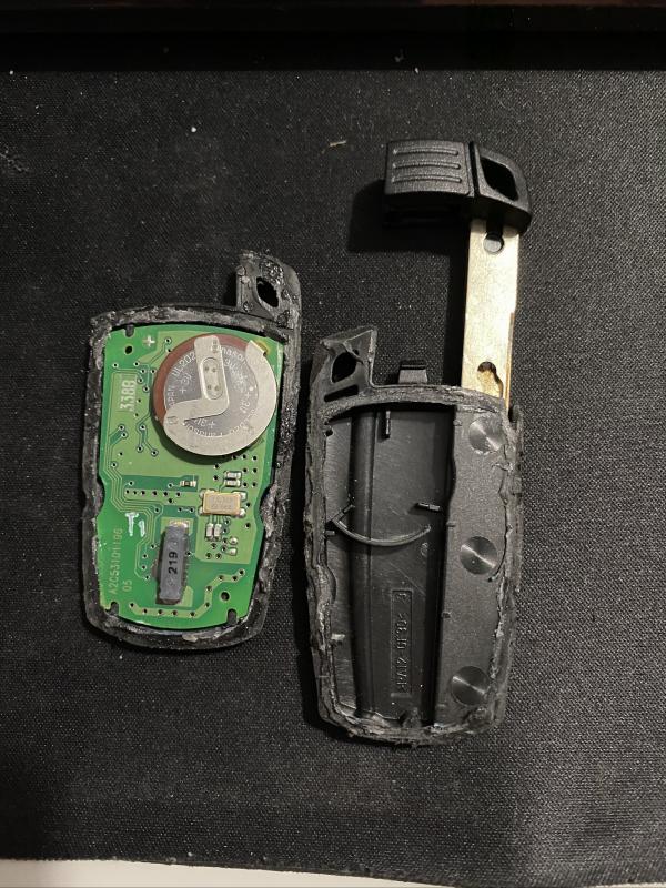

J’ai donc ouvert pour tester les boutons et la batterie mais tout est ok.
De plus pour ce type de télécommande le nettoyage avec un produit pour améliorer le contact de la clef ne changera rien je pense .
L’Induction utilise un composant électronique sur le circuit pour recharger la batterie ... la clef est enfermée dans un logement plastique .
- Messages : 11822
Un peu barbare...De ma compréhension la clé fait office d'antenne pour amplifié la recharge. Dans ton essaie tu t'apercevera que si tu retire la clé en métal la clé ne permet plus de démarrer la voiture.
Pour le reste se sera passage en concession pour reprogrammé la télécomande d'après mes recherches mais je peux me tromper.
