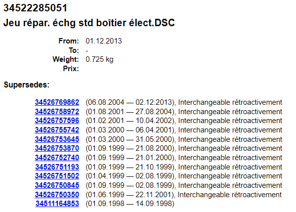

Unité hydraulique:
Unité électrique
La partie repro c'est pour renseigner le VIN, le reste est déjà dedans :clin:
Donc sauf si t'as une erreur de frappe cela ne correspond pas pour la partie elec.

merci pour ta réponse , mais :mdr: et oui j'ai pas tout compris
tu dis que ca correspond pas pour la partie électrique, et coté hydro , comment il peut correspondre , les références ne sont pas les même :orage: si je dois avoir une des références que tu as annoté, ni le bloc hydro ni le module électrique est le bon , j'ai tout faux , et surement les capteurs :?: aussi
pour le module , il est possible de le flasher avec un ecu correspondant au model :mdr2:
Non, la partie grave c'est sur le bloc hydro ou j'ai mal interprété ton message? fait une photo stp.
