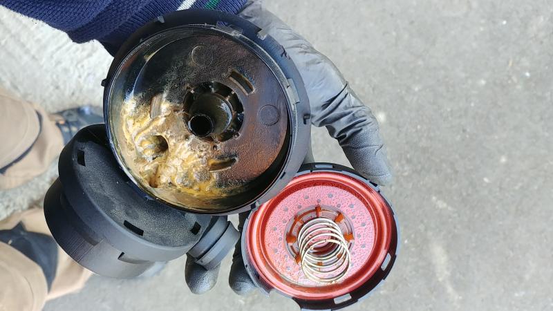

Après avoir pas mal cherché je me décide à vous solliciter.
Je suis en grosse révision pré contrôle technique.
La voiture a 280 817km, mais le moteur seulement 197 817km.
J'ai de la mayo sous le bouchon de remplissage d'huile, dans la cavité du couvre-culasse sous la plaque amovible (couvre-culasse retiré car constat de fuite d'huile par joint centraux au niveau des puits de bougies), dans le tuyau qui relie couvre-culasse au déshuileur, dans le déshuileur, et dans la durit d'évacuation d'huile qui se raccorde au puits de jauge. J'ai ouvert le déshuileur pour voir.
Bonne nouvelle j'ai n'ai pas vu de mayo ailleurs dans la culasse, ni sur la jauge à huile, ni dans le tuyau qui remonte du déshuileur au plenum, ni dans le plenum.
Depuis le covid, je ne me sers de la voiture que pour de petits déplacements (7 km) matin et soir en daily driver, donc 10min de roulage environ.
S'agit il seulement de condensation? à cause d'un joint défectueux?
Merci pour votre aide.
