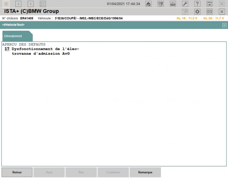

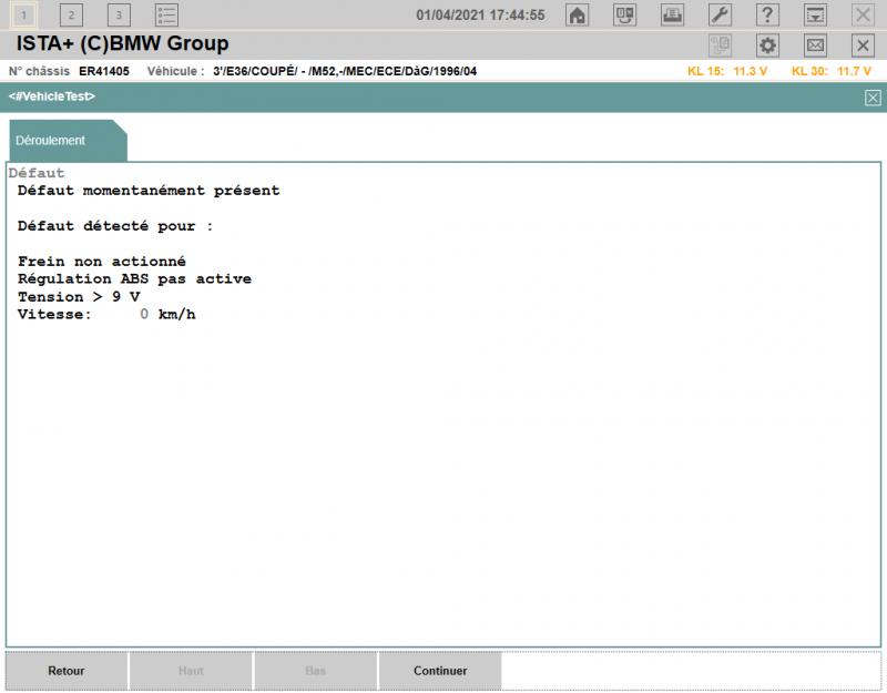

Le voyant ABS est s'est allumé il y a 15 jours sur la E36, après passage au diag, j'ai le défaut suivant sur le boitier ABS :
Au début le défaut était sporadique, mais depuis 3 jours le voyant ABS est allumé en permanence.
Autant l'informatique c'est mon domaine, autant la mécanique beaucoup moins...

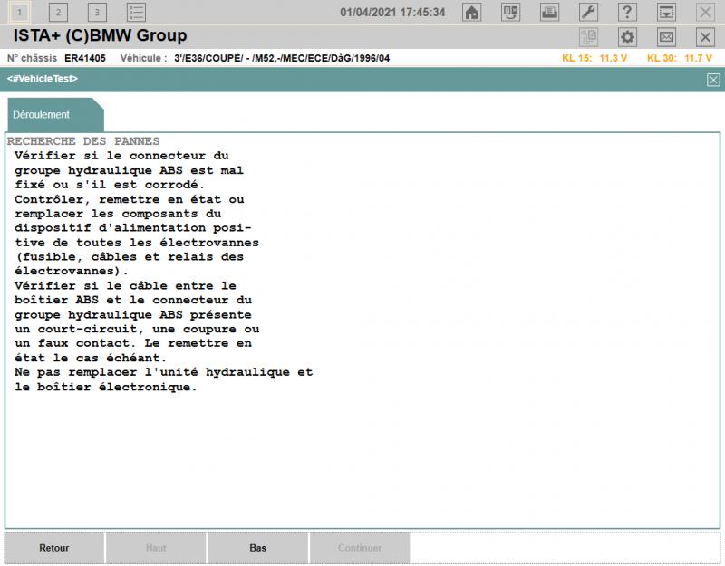

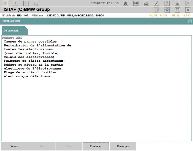

Pourriez-vous m'aiguiller ? Est-ce que la suggestion ISTA est bonne ? comment identifier les composants ?
Merci !
