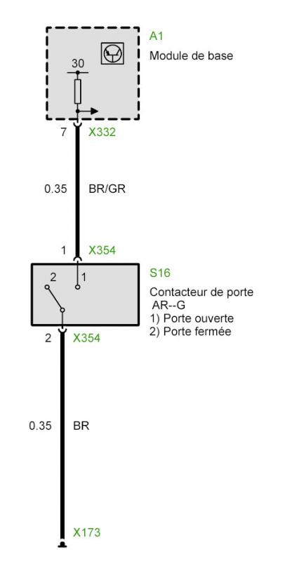

Salut dark, le liens que tu as mis, c'est justement ces contacteurs que j'ai démonté et tester eu mulimetre en mode son pour voir si le contact passe et ce coupe j'ai même tenté de mettre u chaterton pour voir si il y avait une difference.
je sais que les 4 portes sont détéctés ouverte car mon TBE me l'indique .
J'ai retirer toutes mes ampoules car tous les jours panne de batterie car lumieres allumé suite aux portes detecté ouvertes y compris lumiere du coffre

donc l'éclairage intérieur fonctionne toujours!
voici le schéma de principe des contacteurs de porte ar-G! (pour exemple!)
en fait il fait masse et envoie donc un signal de masse à la ZKE quand la porte est ouverte!
porte fermée, il coupe cette masse!
chaque contacteur de porte est relié séparément à la ZKE!!!
donc il suffit de les démonter tous et de les débrancher et de voir l'effet!
si les éclairages s'éteignent.....

J'y avais penser avant de m'inscrire sur le forum et même contacteur de porte démonté et debrancher ça reste allumé

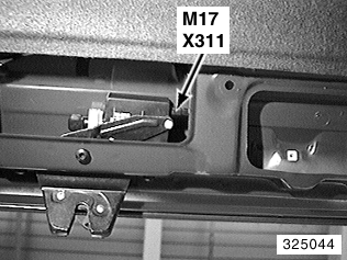

et as tu contrôlé/démonté le contacteur du couvercle de coffre?

Non du tout car lui n'est pas détecté et je sais même pas où il est
- Messages : 85926
RE;
fais le tout de même!
car parfois il y a des réactions bizarres!

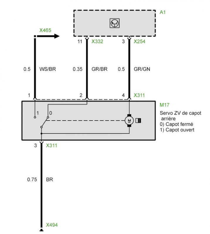

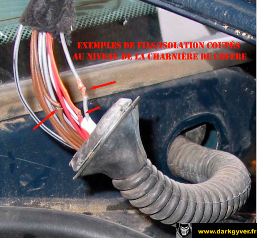

c'est le fil gris/brun qui renseigne la ZKE sur la position du couvercle!
s'il est coupé, la ZKE pense que le coffre est ouvert!
as tu un prob d'éclairage de coffre?
ou électrique quelconque sur le couvercle (éclairage de plaque immatriculation! serrure etc.....)
le schéma

Maintenant que j'y pense même ouvert il est détecté ferme je pensais du coup qu'il ne possédait pas de capteur
- Messages : 85926
dans ce cas, il est presque certain que tu as ce prob!gui62420 a écrit :Maintenant que j'y pense même ouvert il est détecté ferme je pensais du coup qu'il ne possédait pas de capteur
le contrôler et réparer comme indiqué sur cette fiche!
cela ne sera à coup sûr pas inutile!!!

Quand je le debranche coffre ouvert le voyant s'allume mais des que je le rebranche il s'éteint malgré que le coffre est ouvert
