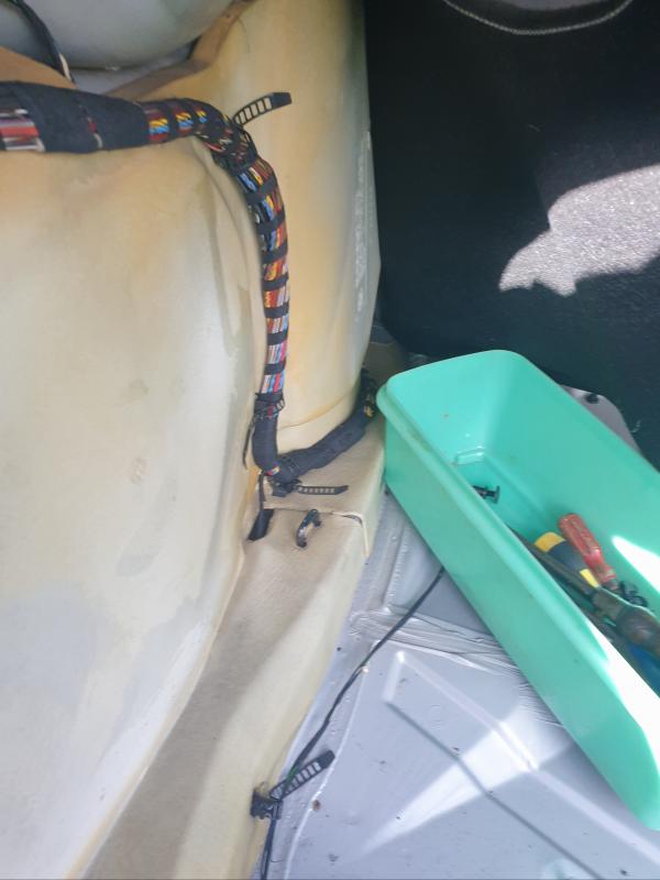

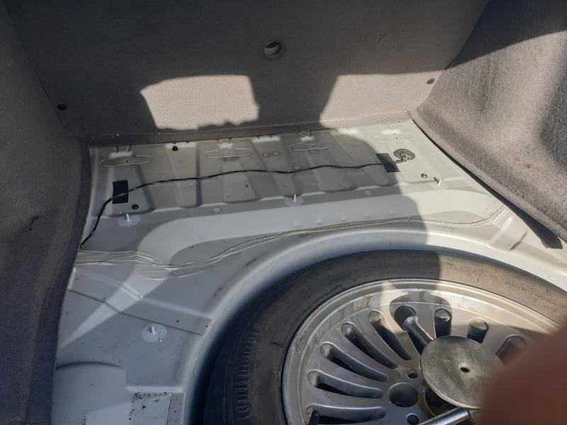

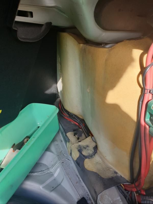

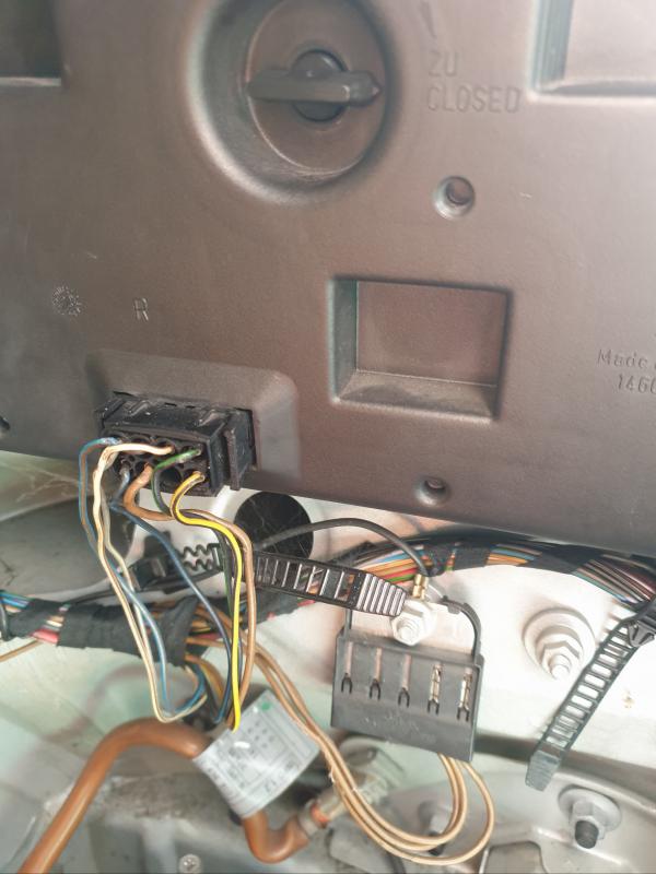

Message par Alain16 »
J'ai déshabillé tout le coffre, voir photos jointes mais je n'ai pas trouvé de peignes de cosses de masse, sauf sous le porte ampoules du phare AR droit.
Je vais vérifier les connexions de ces cosses de masse mais à première vue aucune oxydation.
Je vais aussi vérifier les connexions des 2 peignes de cosses de masse qui sont situées sous le capot près de phare droit, c'est une forte concentration puisque environ 12 fils marron en partent.
Cordialement.
Alain16.

La photo de la vue sous l'habillage latéral du coffre côté droit était manquante, je la joints ci-dessous.Image
Alain16.
