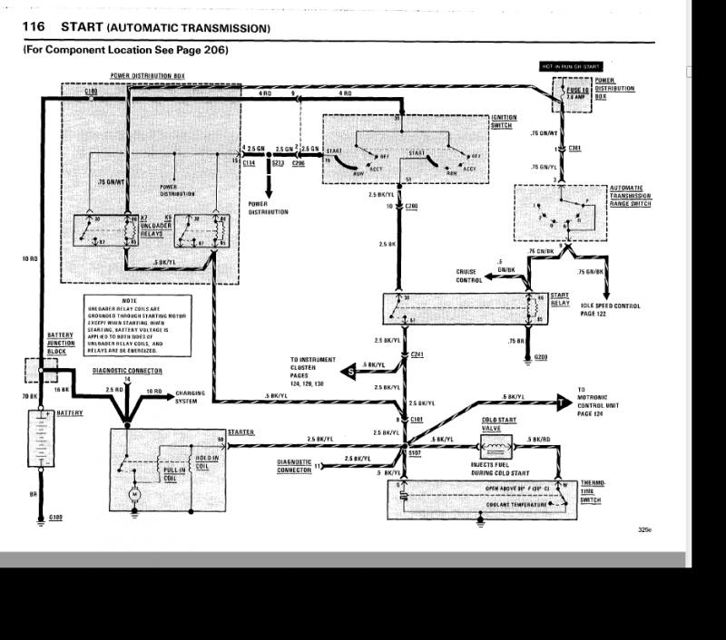

Messages : 23499
Si tu branches ton levier auto, tu dois pouvoir repérer, quel sont les fils qui sont sollicités par ton levier pour neutraliser le N.

Message par Vincent325iE30 »
Merci pour le com et le schema ( incapable de le lire en revanche )
Mais j’ai fait un shuntage provisoire qui marche en me basant sur des schema de shuntage qui ne correspondent pas a mes couleurs ni au nombre de cables de j’ai mais qui m’ont donné un exemple de ce que je devais faire.
J’ai donc relié le vert et noir et le bleu et jaune ensemble avec le bleu et blanc de capteur de marche arriere. J’ai ensuite relié le bleu et blanc avec le vert et blanc de capteur de marche arriere.
Résultat allumage du moteur, feu de marche arriere ok, éclairage et clignotant ok.
Manque l’allume cigare lumiere non allumée, regime moteur un peu haut donc je me demande si il manque pas un cable de branché dans le lot car j’ai encore 6 cables non reliés...
