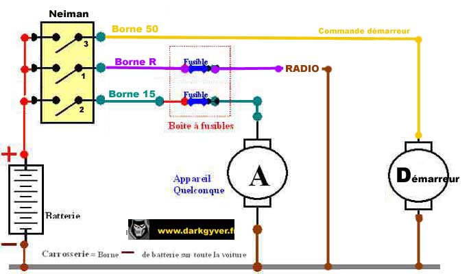

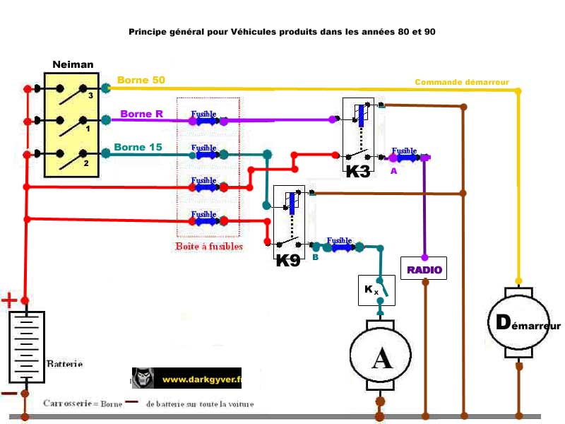

Quant au relais de délestage, je te le fais en diagonale
au début les fils partaient du neiman boite fusibles et alimentaient les différents organes ( modules).
le hic c'est qu'à répétition les contacts des modules finissaient par chauffer et claquer ( en gros) donc ils ont installer des relais entre les deux pour absorber les tensions répétées
d'où délestage .
AVANT
APRES
j'espère avoir été clair

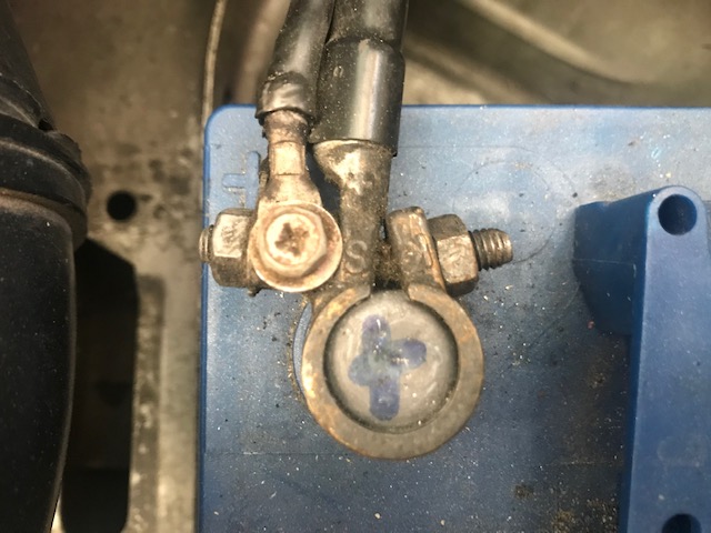

Lorsque la panne est arrivée , je n'avais plus d'électricité (voyants , lumiéres , avertisseur , éclairage intérieur ....)
C'est lorsque l'auto a été déposée au garage que tout est revenu .
Cosses batteries OK , je vais vérifier les masses que je trouve .

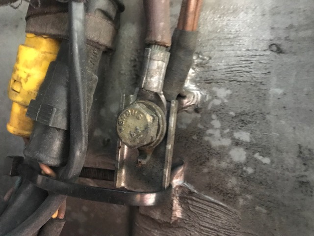

Tu n'as pas assez cherché jeune padawan
Il y en a plein :
-Dans le coffre en suivant le câblage des feux il doit y avoir au moins une masse par feu.
-Sous le capot près des phares, sur les joues d'ailes et sur le tablier.
Celle du moteur doit être un gros câble qui va d'une partie de la carrosserie vers le moteur, à voir par le dessous de la voiture normalement.
Mais tu en as déjà trouvé une desserrée donc pourquoi pas d'autres
N'hésites pas à dévisser un poil, arroser au spécial contact et resserrer

Et celle que j'ai trouvé desserrée , elle alimente quoi ?
- Messages : 23499
Ta masse moteur /caisse ,doit se trouver sur un support moteur via la caisse
franci
- Messages : 9
- Inscription : mer. 14 juil. 2021 12:30
- Niveau Technique Automobile : moyen en méca , faible en élec
- VIN 1 : 9636350
- Véhicule 1 : E28 M20 Pr09/85 sedan Tr:Manual
Alors c’est par en dessous.
- Messages : 23499
oui, elle et plus vers le bas moteur.
