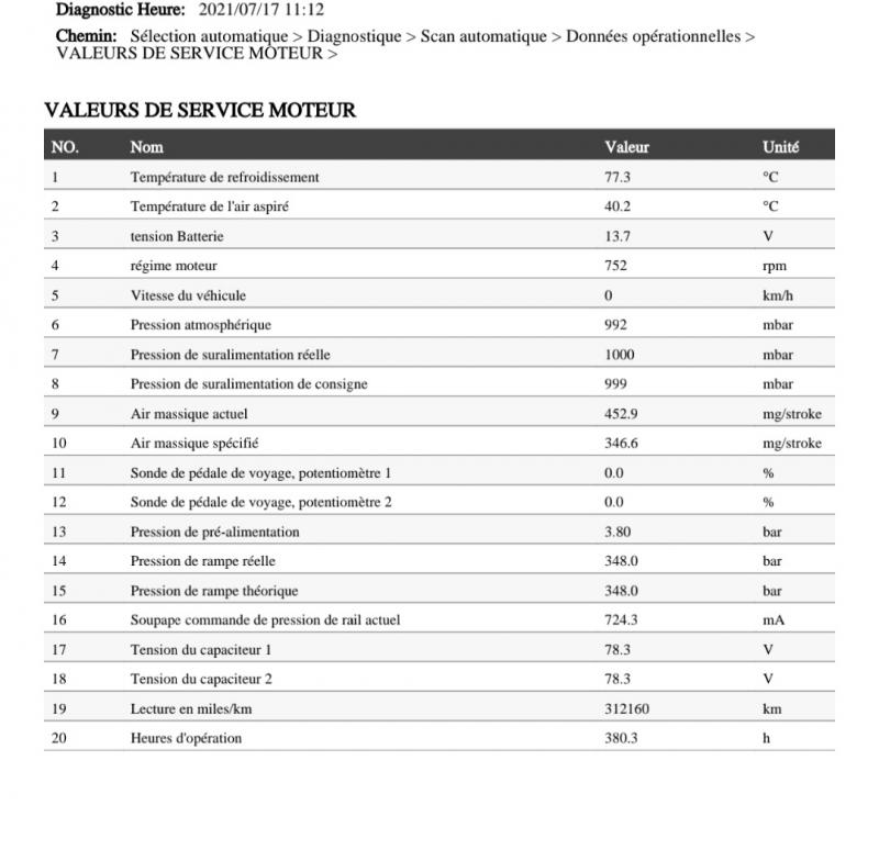

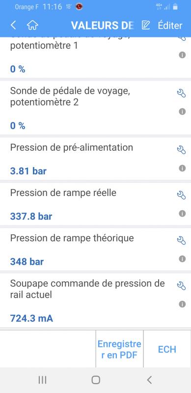

J' ai l impression d' avoir une auto longue à se lançer . En mode manuel lorsque que je mets le pied au plancher sans passer le kit down, je trouve qu'elle met longtemps à partir. Je n'ai aucun problème de démarrage ni à chaud ni à froid J'ai donc acheté un diag autel ap200.
Il m'a sorti un tas de code dont :
- dans transmission 81 EGS can timeout DME/DDE.
_1260 surveillance pression pompe pré alimentation non présent
_404 régulation de recyclage des gaz non present.
Pourtant dans service moteur j'ai cette écrans qui s'affiche:Image
Les valeurs sont prises au ralenti.
Pourtant j'ai un doute sur la pression de la rampe et celle de près alimentation.
Que pouvez-vous donc en déduire ? Merci pour vos lumières et ceux qui voudront bien prendre le temps de me lire. :prie:
