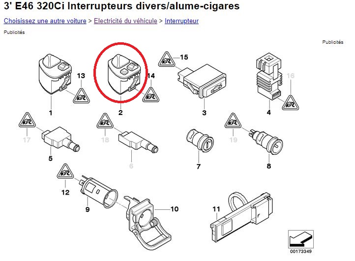

Messages : 3823
Il faut d'abord être sur que la fonction est dispo sur ton modèle de voiture :oui:
Ensuite, il faut que tes rétros soient rabattable électriquement :oui:
Et il faut mettre le sélecteur sur "réglage rétro G" et enclencher la marche AR :oui:
En gros, il faut que tu aies cette commande (entourée en rouge) :
