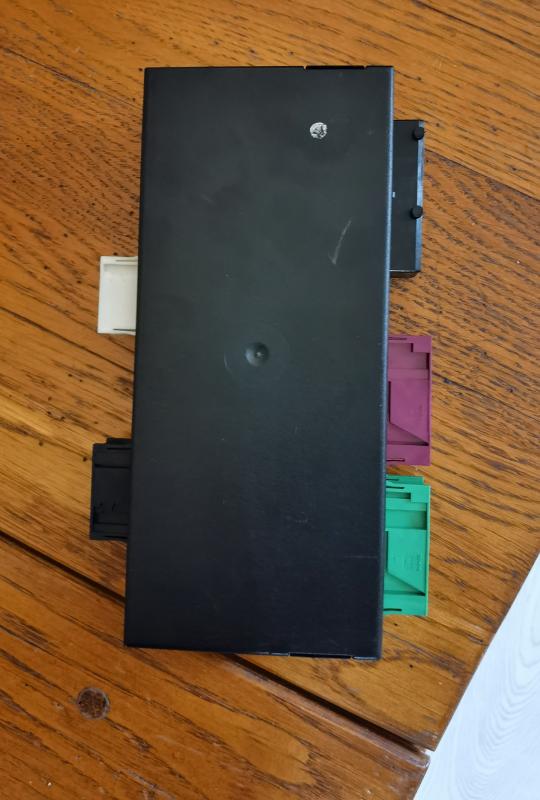

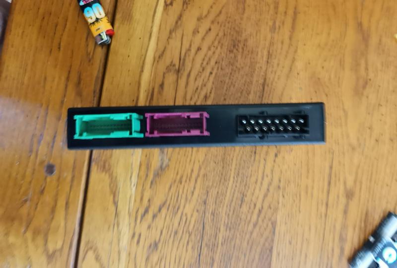

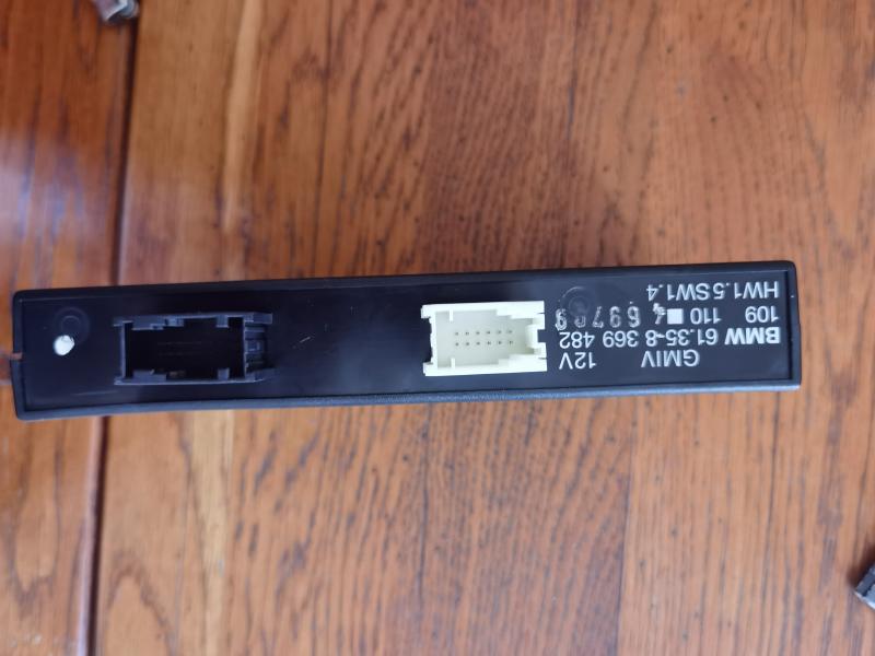

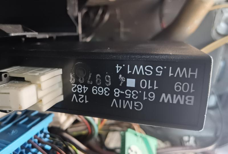

Hello j ai reçu mon boîtier zke commandé sur eBay en Allemagne et C est exactement le même tout correspond à la lettre prêt mais à mon grand désarroi maintenant les vitres marche le fusible tient mais les vitres ne descende pas seul lorsque j ouvre la porte et ne se baisse pas non plus pour ouvrir ou fermer la capote avez vous une idée.....
- Messages : 11822
Avais tu le problème avant de changer le ZKE?
Lionel13
- Messages : 17
- Inscription : dim. 22 août 2021 13:07
- VIN 1 : EZ04405
- Véhicule 1 : E36 M43 Pr01/98 Cab Tr:Manual TrM:Unknown
Non mon fusible a péter et C était le seul soucis, maintenant même les deux petite vitres arrières ne ce baisse plus en activant la capote. Sur le zke il était inscrit e39 en blanc au stylo (pièce d une casse) et pourtant même réf exactement même prise et même couleur avant une noir une mauve et une verte et arrière une blanche et une noir
- Messages : 11822
La même ref ZKE, pas la même ref prog. Prend une photo du vieux - je vais t'expliqué un truc. Va falloir sans doute le faire reprogrammé ou le changer pour un module de cab.
