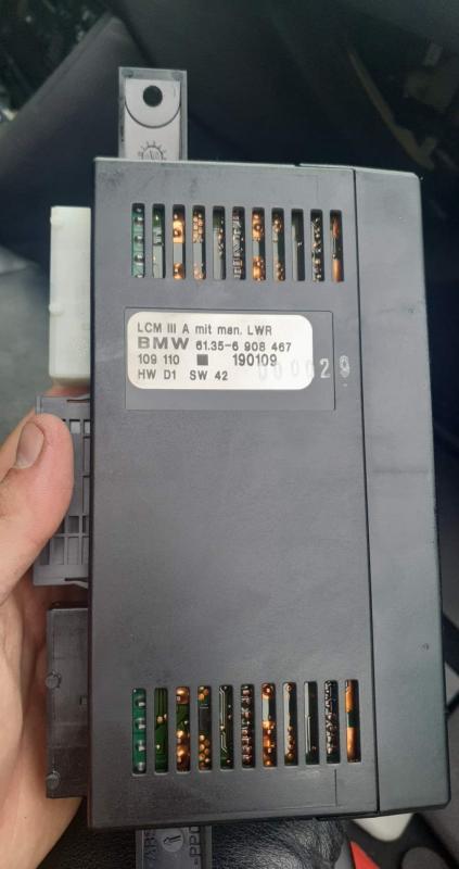

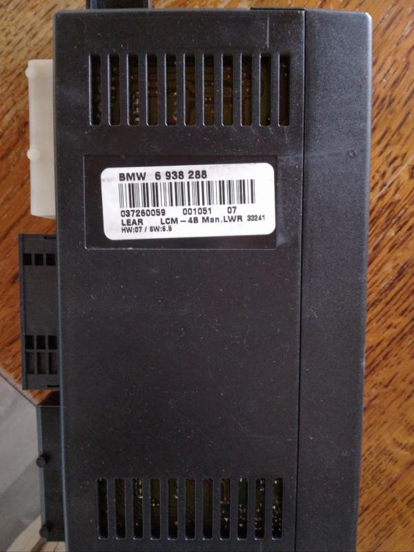

Sur mon touring fraichement acquit (présentation voiture mise a jour ) j'ai le boitier LCM défaillant. Et c"est bien sur la misère pour retrouver un compatible avec mes réf ( elle est de 2003). j'ai peur être trouver quelque chose mais je suis perdu pour les HW et SW , l'autre comporte chiffre lettre et pas de chiffres a virgules .
voici une photo du mien en 1er et celui que j'ai en attente.
D'ou ma question puis je installer le second

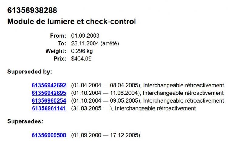

6 908 467 est pas dans la liste des compatible... Le tient étant le 6 938 288:
Cela dit la question de Gyropinpon reste pertinente.

Alors le défaut est les phares qui restent allumés en permanence et avec l'autre boitier qui ne correspond pas j'ai les feux de route qui font stroboscope pas fun pour ceux d'en face .
Donc apparemment je peut mettre en ref ceux qui suivent dans la liste que tu ma donné mais en gardant le même SW et HW ou superieur ?
