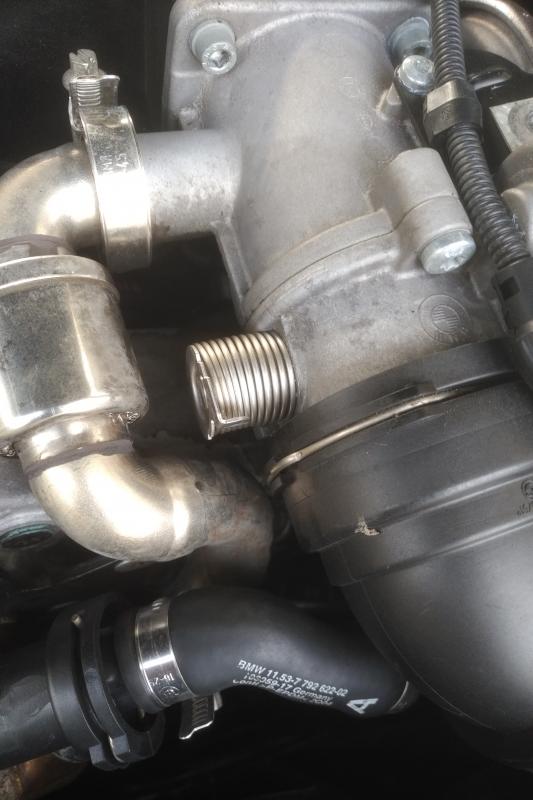

Dans mes recherches, une pièce mécanique tourne encore 45 minutes après fermeture complète de la voiture.
Il s'agit de ce ressort qui s'active environ chaque minute.
J'attends vos conseils avisés, marre de débrancher la batterie quand on sait le bins pour y accéder et la reconnecter chaque matin.

il s'agit du papillon de l'admission!
ce clapet doit se fermer pour favoriser la régénération du FAP
et
Papillon DDE 5.0/6.0
Les moteurs diesel équipés d'un filtre à particules requièrent obligatoirement un papillon. Le papillon sert à réduire le débit d'air aspiré de façon à obtenir les températures de gaz d'échappement élevées qui sont requises pour la régénération du filtre à particules.
A l'arrêt du moteur, le papillon est fermé de façon à éviter les secousses du moteur. Le papillon s'ouvre à nouveau une fois le moteur à l'arrêt.
visiblement, s'il continue à s'ouvrir /fermer après 45 min..... c'est qu'il ne renvoie pas ou mal sa position!
débranche sa prise (contat coupé!) nettoie les pins, regarde l'état des fils, et mets du contact spray puis rebranche!
regarde si c'est pareil!

L'évacuation d'eau du pare brise s'est bouchée, du coup inondation du système de frein, très mal placé et le mastervac a cramé. J'ai failli me planter.
ha ben ca c est bete
si tu avais lu un peuj le forum tu l'aurais su ....mais bon. (car nous avions prévenu les membres et abordé le prob il y a peu!)
en espérant que de l autre cote (passager) ce ne soit pas la même piscine :affraid:
:+: pour smel
PS je commence à haïr cette voiture.
Elle n'y peut rien! (petit entretien non fait, et /ou négligé)
Toutes les voitures actuelles (qui se respectent ont maintenant ce capteur IBS! Ce n'est plus comme il y a 20 ans quand on pouvait changer la batterie sans chercher plus loin!)
mais c'est vrai que c'est rageant! :oui:
