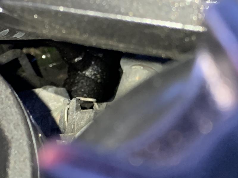

Salut, bon j’ai enlevé la plaque sous moteur, et à première vue pas de fuite, mais lors de fortes accélérations, là c’était clair, grosse fuite d’eau. Mais je n’ai pas trouvé l’origine, il me semble que ça venait du côté de la pompe à eau. J’ai commandé une nouvelle, je vais la changer en espérant que c’était ça, c’est toujours mieux qu’un joint de culasse.

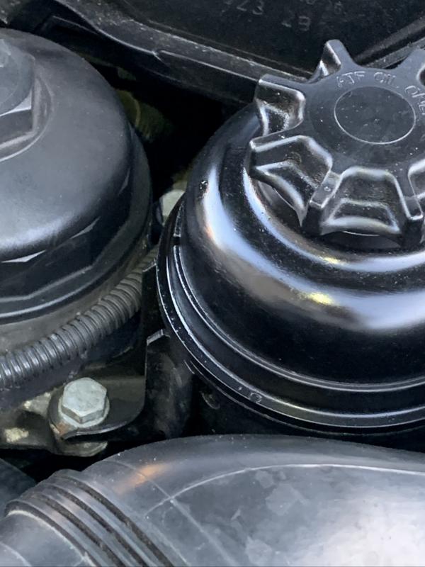

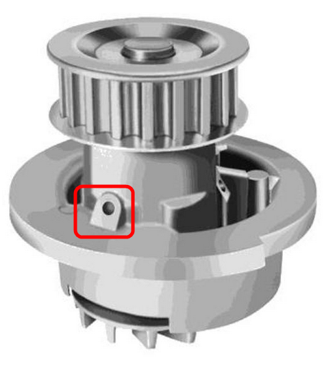

Les ppes eau fuient d'ici, quel qu'en soit le modèle

Ok merci pour la photo et l’info. A régime normal, il n’y pas de fuite, c’est lors d’accélérations franches que ça goutte énormément. C’est sûrement la ppe, je fais un retour dans la semaine je pense

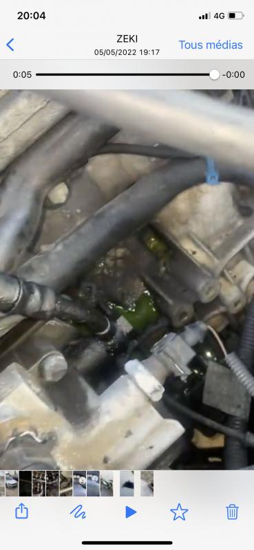

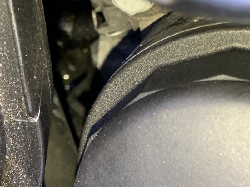

Bonjour, bon ,changement de la pompe à eau aujourd’hui …appoint LDR de couleur verte au cas où y aurait une fuite…et lors d’accélération franche, la fuite est encore là :gr: j’ai essayé de faire une photo mais c’est pas très net: la fuite vient d’en haut, sous l’admission… j’espère que c’est simplement une durite fuyarde…je vais enlever le haut du moteur et regarder ça de plus près…à plus Image

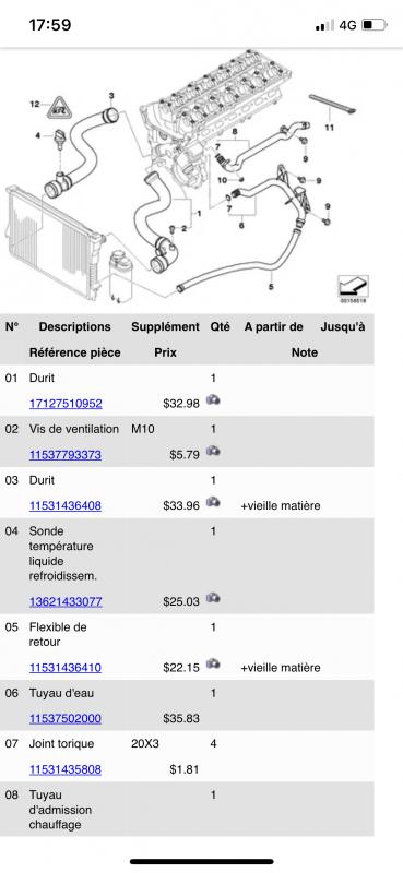

J’ai un doute sur la durite 8 de chauffage car c’est la zone de fuite que j’aperçois par le haut Image
:oui: mais ça peu aussi être le joint
Tu peu déposer l admission Et te procurer le joint avant d opérer

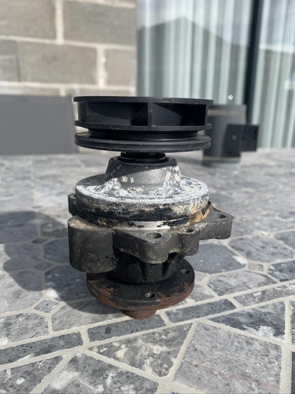

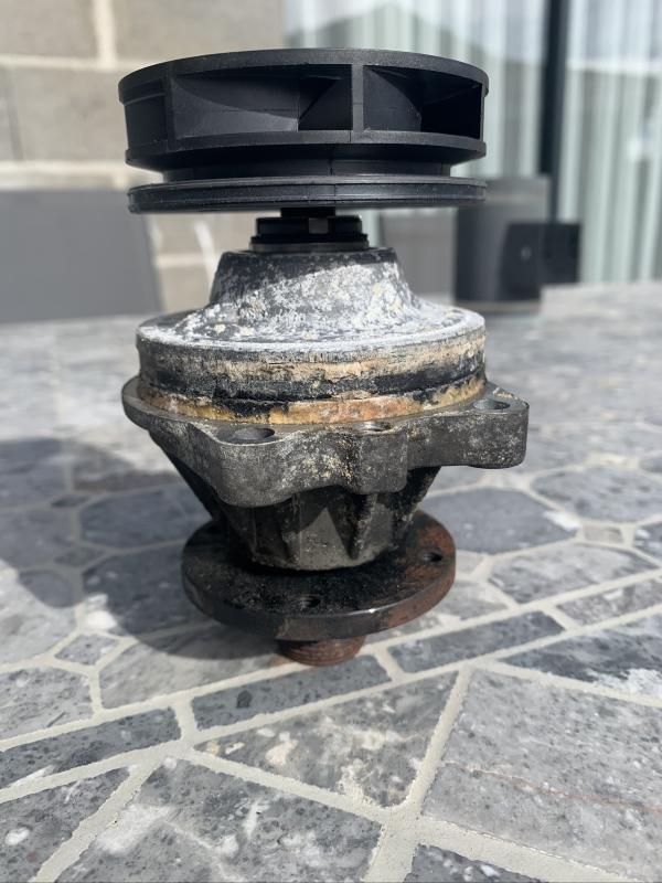

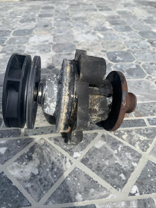

Bonjour, alors là, bonne question….voici qq photos de la ppe….
Messages : 23446
t'as bien fais, même si elle n'est pas la cause principale de ta fuite .

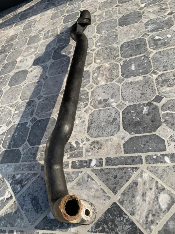

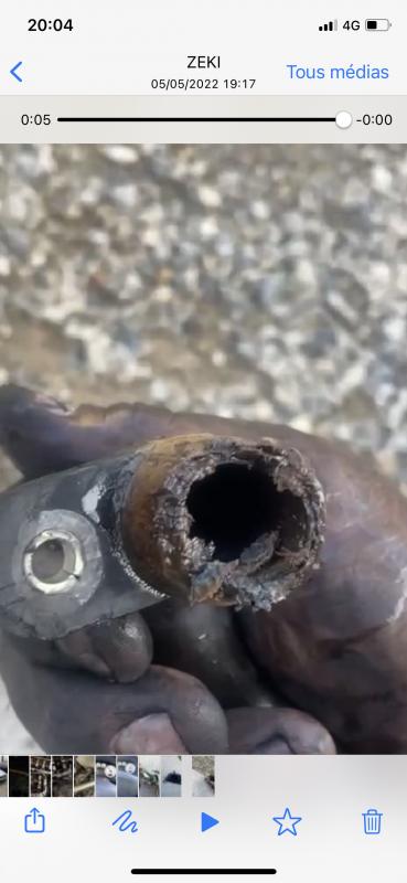

Salut Les amis, bin je me suis bien fait chier pour changer la durite en question : elle était toute déformé à une extrémité, comme sur la photo…j’en ai profité pour changer qq durites d’air qui étaient craquelés, puis remontage, ldr, purge, et pas de fuite à l’essai, espérons que ça dure…j’ai quand même mis deux après-midi entières, mais le résultat est au rdv…post clos pour moi, merci de votre aide
Voici les photos d’où venait la fuite, et la durite en question
