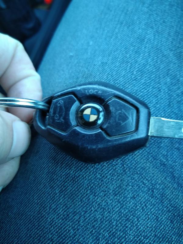

Mets nous sur ton post une photo de ta clé , stp

Message par ludo88 »

je pense que tu as un EWS 3.2 ou 3.3
Ce que je m'explique pas, c'est qu'il me semble que le CAS est arrivé sur l ews 3.3 avec l'arrivée de la E65 , et c'est plus du tous la même clé
Tu es sur d'avoir le CAS ????
Maintenant je peux me tromper, Dark pourrait confirmer

Non je ne suis pas sûr d'avoir un CAS , mais sur la valise j'ai le menu CAS et c'est dans se menu que j'ai fait la synchronisation et dans les valeurs en temps réel que c'est écrit que le véhicule est immobilisé .
Messages : 23448
Ah!!! c'est pas pareil

Oui je penses que tu as le C A S
:papi: gyro si si j'ai vu plusieurs fois défaut ews avec le démarreur qui tourne
Ça se produit quand la DDE est desynchronise
Le défaut se trouve à ce moment là dans la DDE et pas dans l EWS
C est bizarre mais c est comme çà
