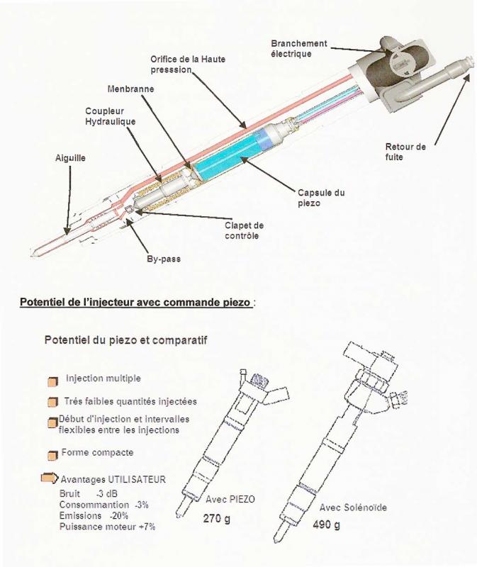

La seule chose critique qui me fait un peu peur c'est le démontage des injecteurs.
J'ai peut-être dans l'idée de démonter le bout de l'injecteur pour le passer aux ultra son et tous refaire propre, mais en démontant le corps de l'injecteur, est-ce qu'il y a des joins toriques à remplacer ? Joins standard ou chiant à trouver ? des contres indications ?

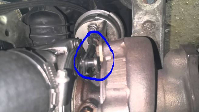

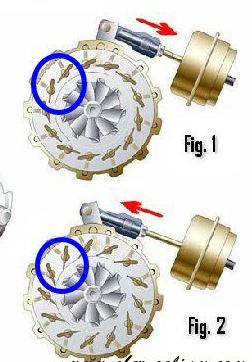

Bonne nouvelle pour le turbo, par contre si il prend pas avant 2500 tr/min il y a un os sur ta version c'est G2057 voir si modifié G2260 car année charnière. Donc prise en charge à 2000 tr rendement max atteind à 5700 tr/min pour le premier et 2200 rendement mx a 6000 tr pour le dexieme - vue que tu as une 525 ce sera surement le premier. Celà indique que la commande de GV a un soucie. Le teste le plus simple, consiste à observer la came d'actionneur turbo au moment du démarrage (faut être 2 du coup, un qui démarre l'autre qui regarde avec un mirroir). Au démarrage, la came doit s'actionné. Si elle bouge pas ou l'EV est cuite ou les durite sont morte ou le poumon est HS ou la poire de commande... dans ce cas fait un sujet et je donnerai le détail pour soigné ça.
Si elle s'actionne c'est que la GV du turbo est mal monter en interne... re fait un sujet ;)
Au démarrage passe de la position fig.2 à 1

Par contre les injecteurs, comme je vais les démonter pour changer le joins de cache culbuteur, je me poser la question de démonter le nez d'injecteur pour le passer au nettoyeur ultrason. Opération que j'ai jamais fait et que je connais pas, je suppose qu'il y a des joins à changer ? Et sur internet je n'ai trouver aucun kit joins/filtres pour la e39 diesel.
Dans le doute je préfère m'abstenir mais c'est dommage de les démonter et les remontés tel quel s'il sont sales non ? En plus j'ai un nettoyeur ultrason maintenant.
Quelqu'un a t-il plus d'informations à ce sujet ?

Aujourd'hui j'ai démonter la courroie accessoire clim et je me suis pencher sur le démontage des injecteurs.
Donc démarrage moteur, sans pipe d'admission, sans débitmètre ... ça tourne bien mais je note qu'aucun défaut n'apparait au tableau de bord. Petit soucis à mon avis.

En faite les injecteur piezo/solenoide s'use surtout en interne au niveau du guidage de l'aiguille et des actionneurs, donc tu pourra pas faire grand chose avec un bain ultra son a part néttoyé la duse de sortie. Au mieux tu les branche avec un bouton poussoir au 12V pendant le lavage pour jouer ouvert fermer plutot que d'ouvrir l'injecteur. Si tu tiens vraiment à l'ouvrir oui si t'as l'outillage c'est étau et clé.
Et oui c'est monter sans joint sur le corp mais avec des cones qui font l'étanchéité. Sauf pour la liaison avec la culasse - joint en cuivre à remplacer

Quand tu dis mauvaise usure au niveau du guidage de l'aiguille, un petit graissage ou juste remonté avec de l'huile peut faire du bien ou à proscrire ?

Tu peux ouvrir l'injecteur mais c'est une pièce très sensible et avec des ajustements au 1/10 de mm. La moindre erreur que tu feras (rayure, poussière...) fera un injecteur inutilisable.
Si il te prend l'envie d'en démonter un, mets toi au dessus d'une gamelle parceque on a vite fait de pommer une pièce par inadvertance. Une fois démonté tu pourras nettoyer la tête et utiliser un spray genre dégrippant pour vérifier comment il crache. Mais ne t'aventures pas plus loin.
Tu peux aussi comme te l'a dit Loffense le passer dans un bain pour nettoyer la tête.
