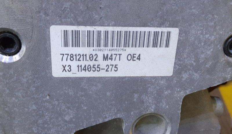

Je dois remplacer mon moteur. J'ai actuellement un moteur diesel 122cv type M47N2 avec FAP.
On me propose un moteur M47T. Il est complet sauf ECU. Pompe à injection, injecteurs et turbo qui semble s'adapter au FAP...
Le seul souci c'est qu'il fait 143cv. Est-ce qu'il y a beaucoup de modifs à faire pour le mettre à 122cv? Est-ce que ça vaut le coup de se lancer la dedans ou est-il préférable de trouver exactement le même moteur? Ou sinon quel réf de moteur pourrait convenir car les M47N2 sont plutôt rares?

Merci gyro.
Donc d'après les photos jointes à mon second message (c'est le moteur qu'on me propose). Ce moteur pourrait aller à condition de remplacer certains éléments? C'est à dire Turbo, injecteurs et pompe à injection? Les capteurs également? il n'y a pas possibilité de garder certaines choses ou je dois prendre seulement le bloc?
- Messages : 23446
Difficile de dire comme ça,
faut vraiment les voir , tout comparer , et quand je dis tout, c'est vraiment tt,et malgré ce, t"es pas à l'abri de surprise
perso, je chercherai exactement le m^me .
Tu vas sur L'ETK tu prends la ref du moteur et sur Ebay ou Google ,tu en trouves

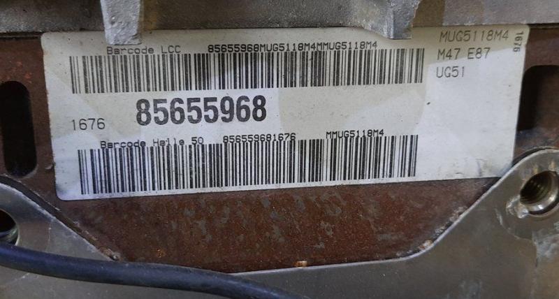

J'ai inséré 2 photos précédemment avec des références...
J'ai beau cherché sur EOM, je ne vois aucune correspondance
- Messages : 23446
Ooui j'ai fais la même chose , et on trouve rien , si ce n'est par recoupage avec la ref 7781211.02 où on trouve quque chose qui n'a strictement rien à voir .
Je sais pas du tt à quoi correspondent ces refs;
il est préférable de ce baser sur les refs EOM . ça ,se sont les refs officielles BM
