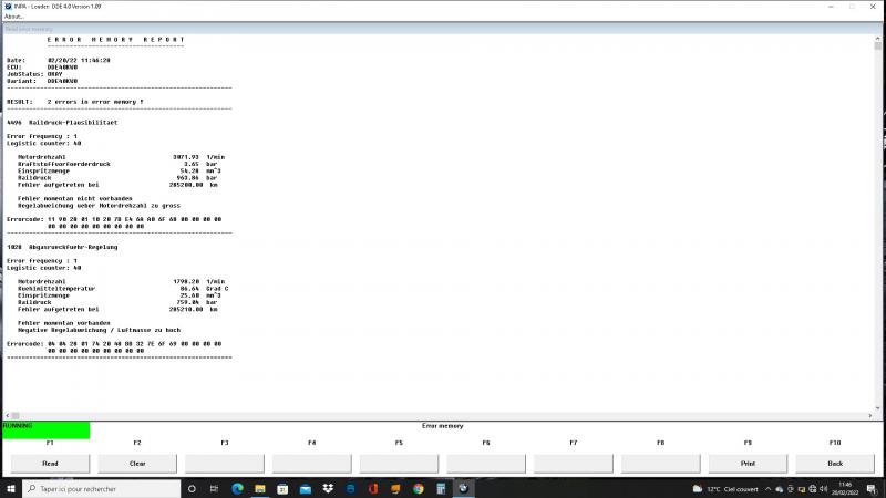

bonjour, suite à mes soucis d'aparition du message " system injection " voici le resultat du diag
Aprés plusieurs recherchessur le code 4496, un problème injecteur pourrait être en cause .

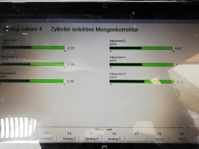

Voici le test INPA des injecteurs :

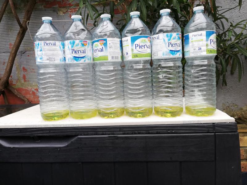

Voici le test bouteille :
l'injecteur 6 à effectivement un soucis à rapport au 5 autres, la quantité de gasoil est moins importante dans la bouteille .
